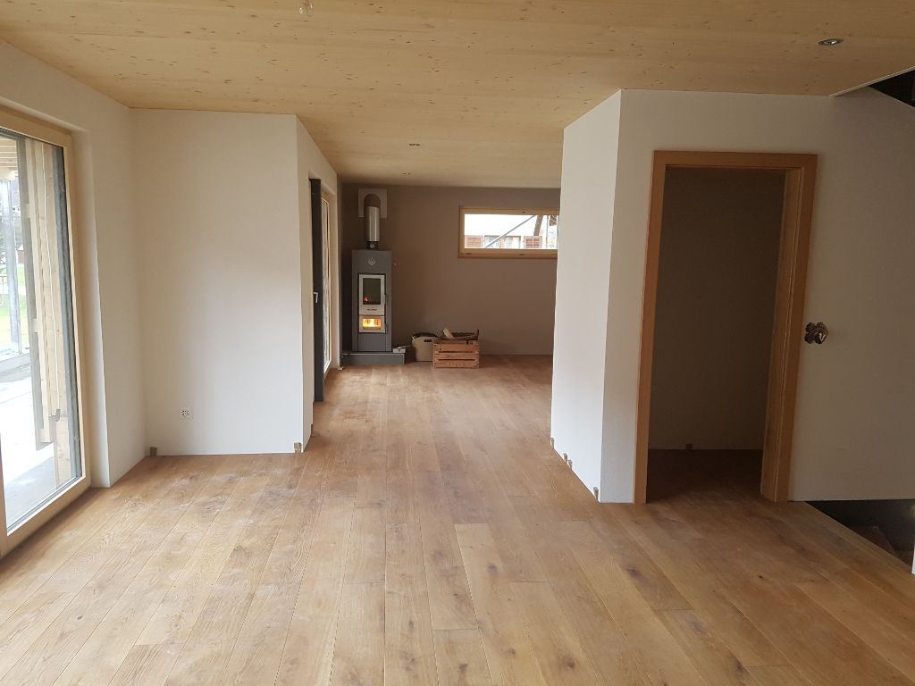

Schöner großer, offener Aufstellraum. So macht das Sinn
...vermutlich noch mit Treppe wo kein Sturz ist und somit die
Wärme noch schon hoch steigen kann.
