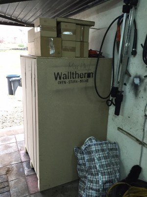

Hallo .. Wollte mich mal melden und mein kleinen Fortschritt berichten ...
Der Kamin steht und weil er nicht so hoch werden sollte (sieht SCHEISSE aus) hab ich mich für den Draco Rauchsauger entschieden ... Bilder folgen ..
Der walli steht in der Garage eingepackt
Jetzt geht's erstmal an die Heizung und den Puffer Speicher integrieren
Darüber hab ich mir paar Gedanken gemacht bin aber noch net so weit weil ich merke mir fehlt etwas Backup wissen aber vielleicht habt ihr paar Tipps für mich
