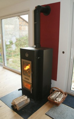

So sieht er aus:
- so sieht er aus :-)

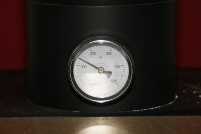

Die Abgasthemperatur:
- Abgastemperatur

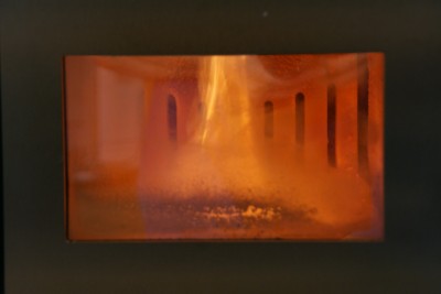

Das Höllenfeuer (die Scheibe ist bereits milchig):
- unterer Brennraum

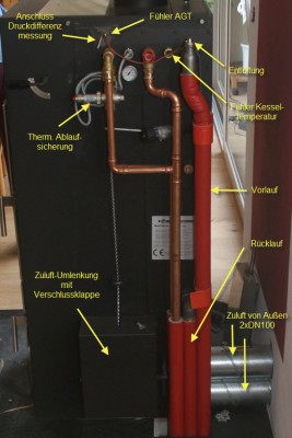

Die Anschlüsse:
- Ansicht von rechts ohne Abdeckung

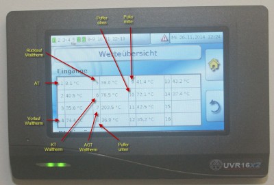

Die Regelung UVR 16x2, Menü Themperaturen
- Die Regelung UVR16x2

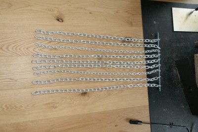

also Zwecks Kettenwirbulatoren:
An Schweißdraht hängen habe ich ganz schnell verworfen... ist Scheisse wenn man dann reinigen will. Bei meiner Lösung nimmt man einfach zu Beginn eine raus, kehrt durch und setzt die Ketten einfach nach und nach ein Stück weiter wieder im sauberen Zug ein.
Länge hätte ich bis unten machen sollen, so lang der WT ist. Vielleicht hol ich mir irgendwann mal längere.
Und keine Angst die Ketten baumeln auch so nach einer gewissen Länge frei im Zug. Liegen also nicht wirklich am Wärmetauscher an, nur oben eben.
Gliederstärke könnte ich dir morgen mal ausmessen wenn er kalt ist. Bin damals allerdings einfach in Baumarkt und hab die größten gekauft die da waren und reingepasst haben.

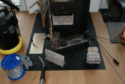

hier das Update zu meinem Ofen nach Einbau der Wirbulatoren (Ketten):
Um halbwegs gleiche Voraussetzungen zu haben wurde der Ofen zunächst gereinigt:
- los gehts

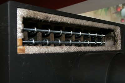

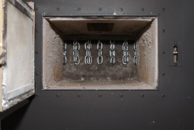

Dann der Einbau der Ketten (6mm Kurzgliedrig, Außen-Gliedmaß von ca 24x55mm), in jedem Zug zwei Stück:
- Ketten
- Einbau
- Brennkammer

Die AGT am Thermometer hat sich auf ca. 140° eingepegelt und auch der Fühler der UVR16x2 misst nur noch ca. 150°
- Temperatur
Das "Höllenfeuer" im unteren Brennraum ist auf ein normales Maß zurückgegangen, die Temperaturen (Vorlauf, Rücklauf) sind unverändert im Sollbereich

da meiner Holden das Rauschen auf die Nerven ging habe ich heute mal versuchsweise einen Kettenstrang rausgenommen...
Es hängt nun in jedem Zug nur noch eine Kette
-> das Rauschen ist fast weg, die AGT hat sich bei ca. 150° "eingependelt"
