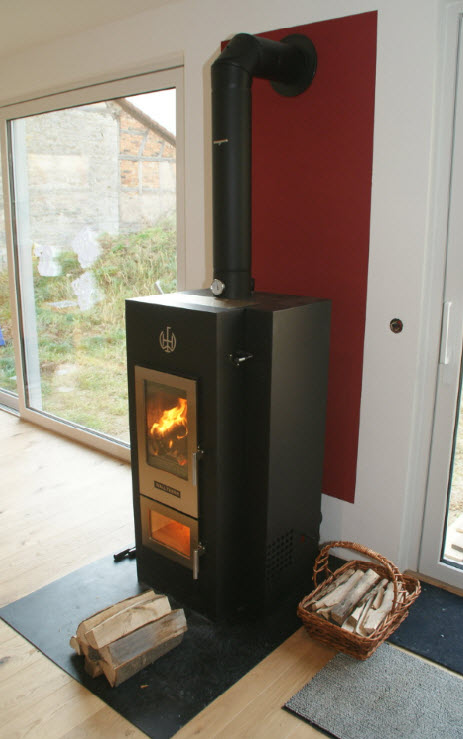

Hallo Wallthermheizer,

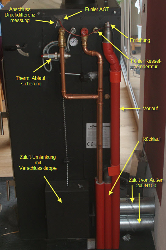

nachdem meine Kamera jetzt aufgetaut ist (lag im Auto) hier ein paar Bilder zu meinem Walli:
So sieht er aus:

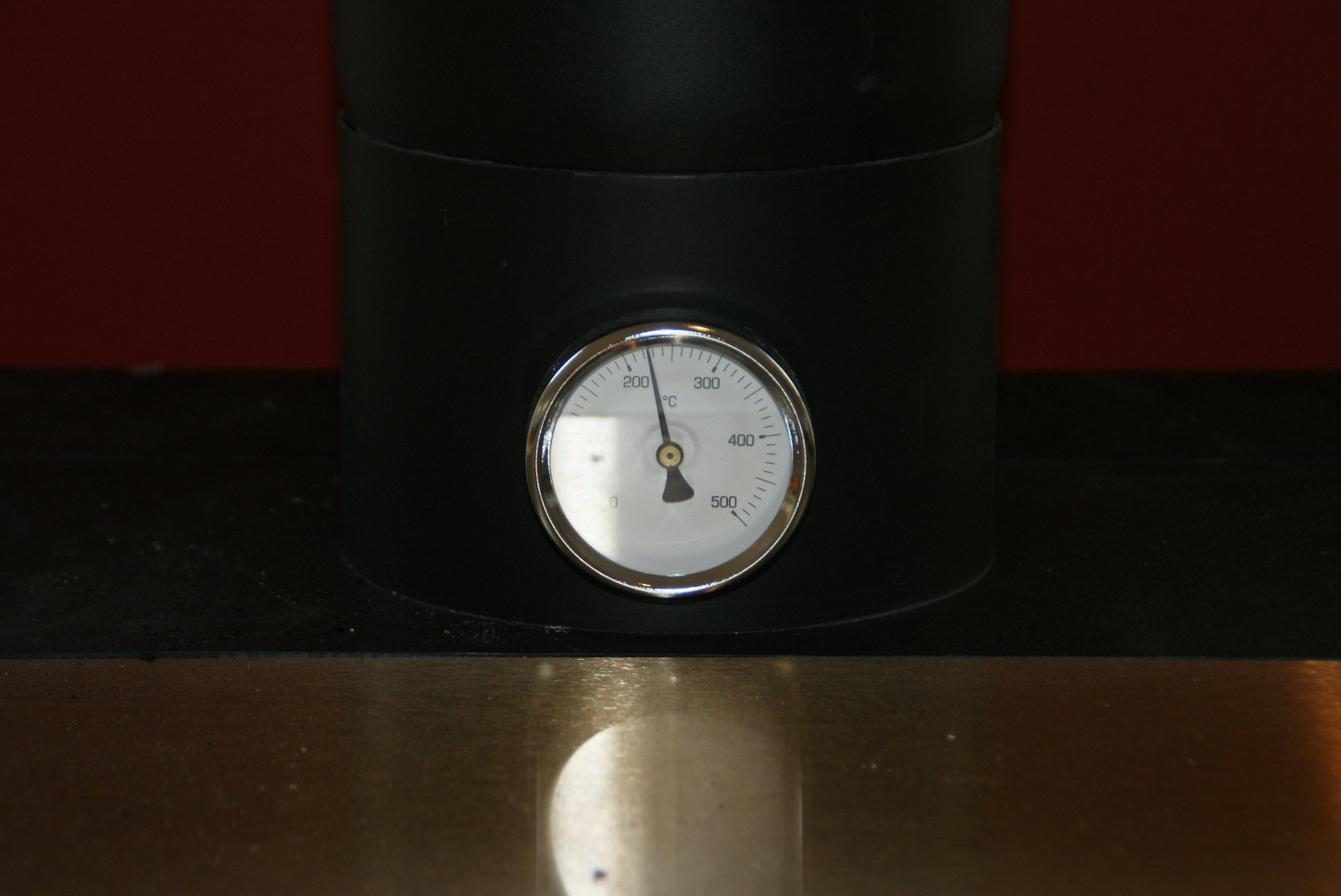

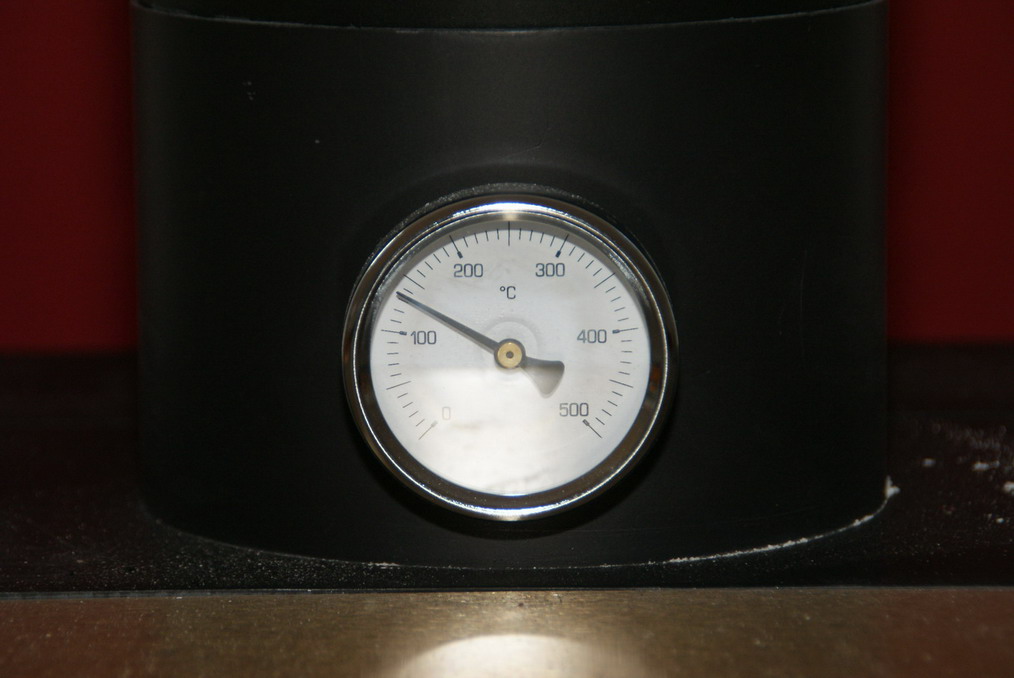

Die Abgasthemperatur:

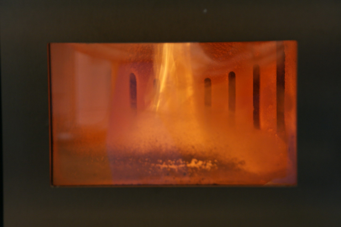

Das Höllenfeuer (die Scheibe ist bereits milchig):
Die Anschlüsse:

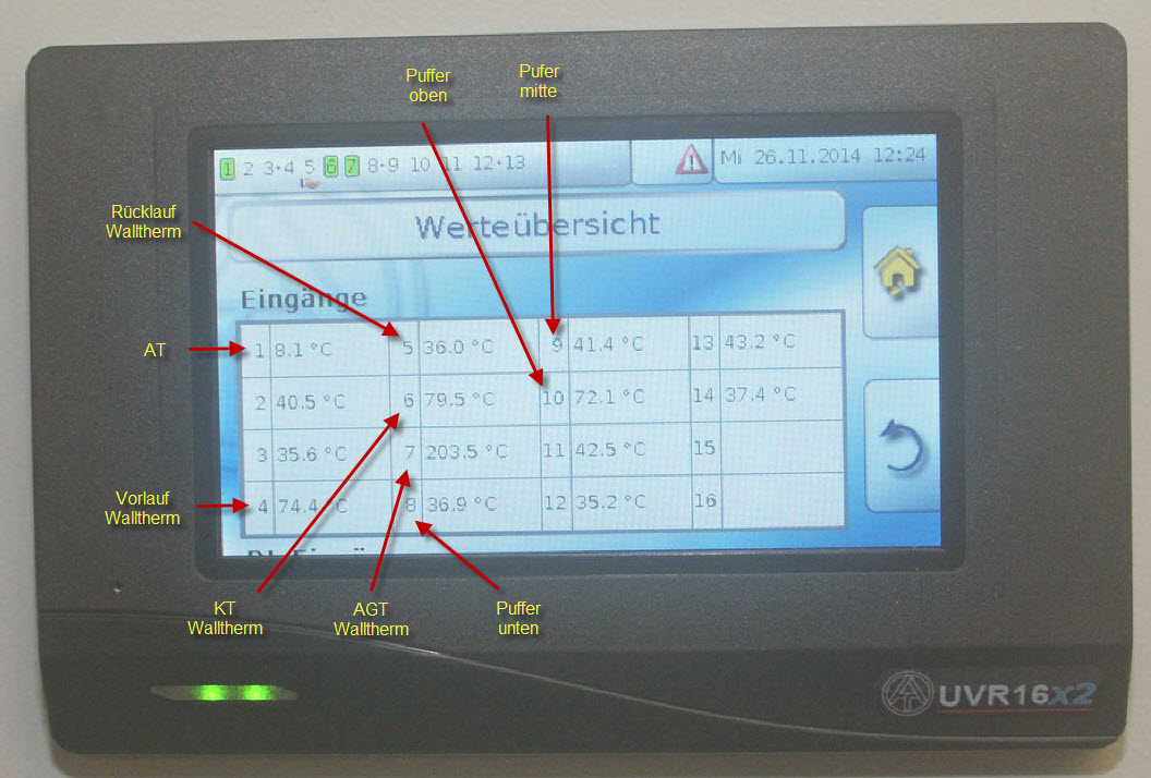

Die Regelung UVR 16x2, Menü Themperaturen

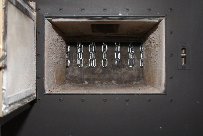

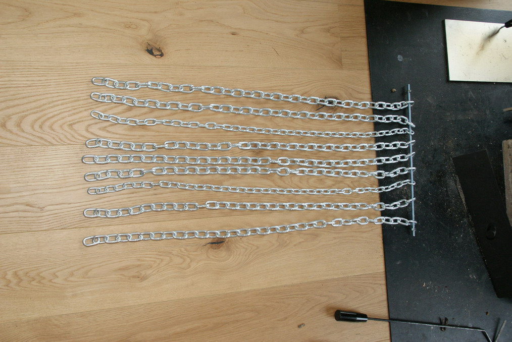

also Zwecks Kettenwirbulatoren:
An Schweißdraht hängen habe ich ganz schnell verworfen... ist Scheisse wenn man dann reinigen will. Bei meiner Lösung nimmt man einfach zu Beginn eine raus, kehrt durch und setzt die Ketten einfach nach und nach ein Stück weiter wieder im sauberen Zug ein.
Länge hätte ich bis unten machen sollen, so lang der WT ist. Vielleicht hol ich mir irgendwann mal längere.
Und keine Angst die Ketten baumeln auch so nach einer gewissen Länge frei im Zug. Liegen also nicht wirklich am Wärmetauscher an, nur oben eben.
Gliederstärke könnte ich dir morgen mal ausmessen wenn er kalt ist. Bin damals allerdings einfach in Baumarkt und hab die größten gekauft die da waren und reingepasst haben.

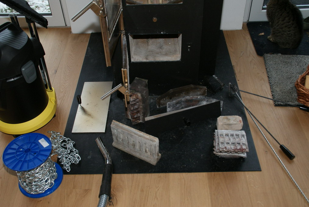

hier das Update zu meinem Ofen nach Einbau der Wirbulatoren (Ketten):
Um halbwegs gleiche Voraussetzungen zu haben wurde der Ofen zunächst gereinigt:
Dann der Einbau der Ketten (6mm Kurzgliedrig, Außen-Gliedmaß von ca 24x55mm), in jedem Zug zwei Stück:
Das Ergebnis:
Die AGT am Thermometer hat sich auf ca. 140° eingepegelt und auch der Fühler der UVR16x2 misst nur noch ca. 150°
Das "Höllenfeuer" im unteren Brennraum ist auf ein normales Maß zurückgegangen, die Temperaturen (Vorlauf, Rücklauf) sind unverändert im Sollbereich
Der (mit meinen bescheidenen Mitteln gemessene) Zug ist ebenfalls um ca. 5 Pascal gesunken

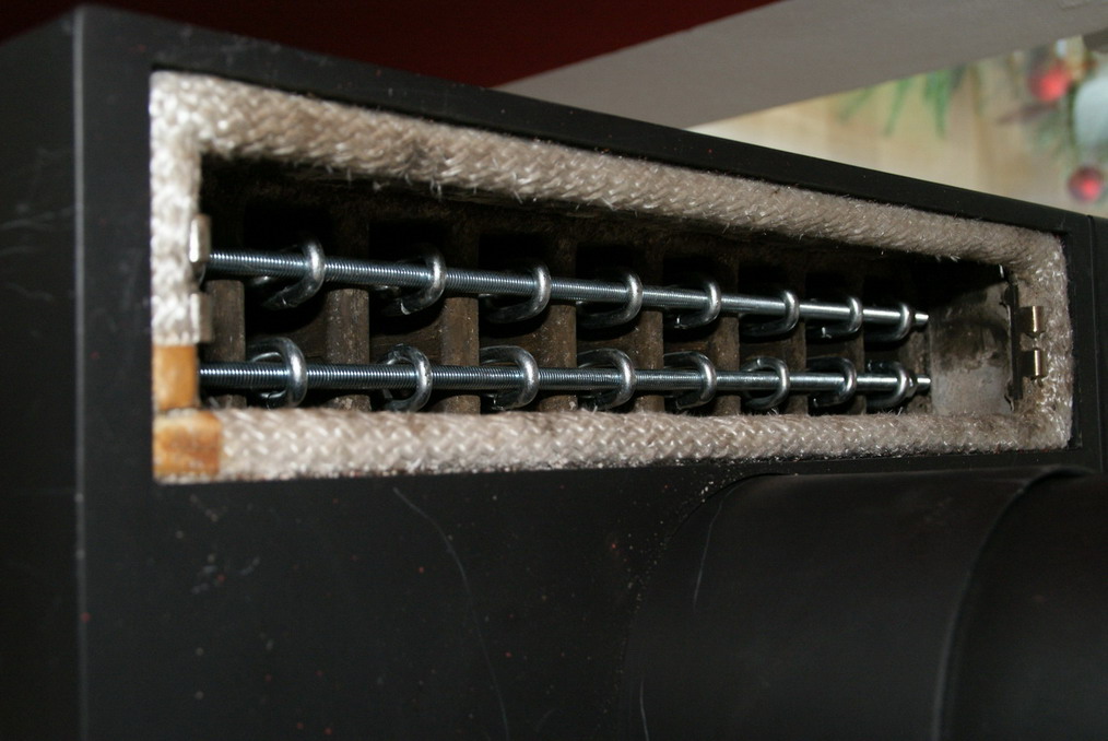

da meiner Holden das Rauschen auf die Nerven ging habe ich heute mal versuchsweise einen Kettenstrang rausgenommen...
Es hängt nun in jedem Zug nur noch eine Kette
-> das Rauschen ist fast weg, die AGT hat sich bei ca. 150° "eingependelt"

War bei mir auch so mit den Siedegeräuschen...gehn aber irgendwann weg.
Liegt einfach daran dass es wohl trotzdem ziemlich lange dauert bis wirklich alle Gase aus dem Wasser raus sind.
Also ich würd die Ketten drin lassen.
