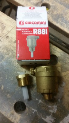

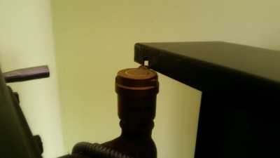

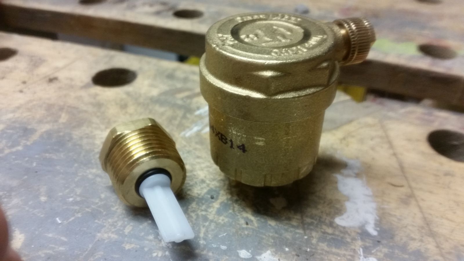

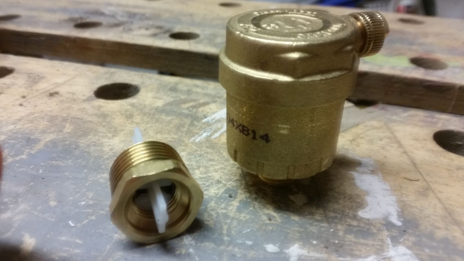

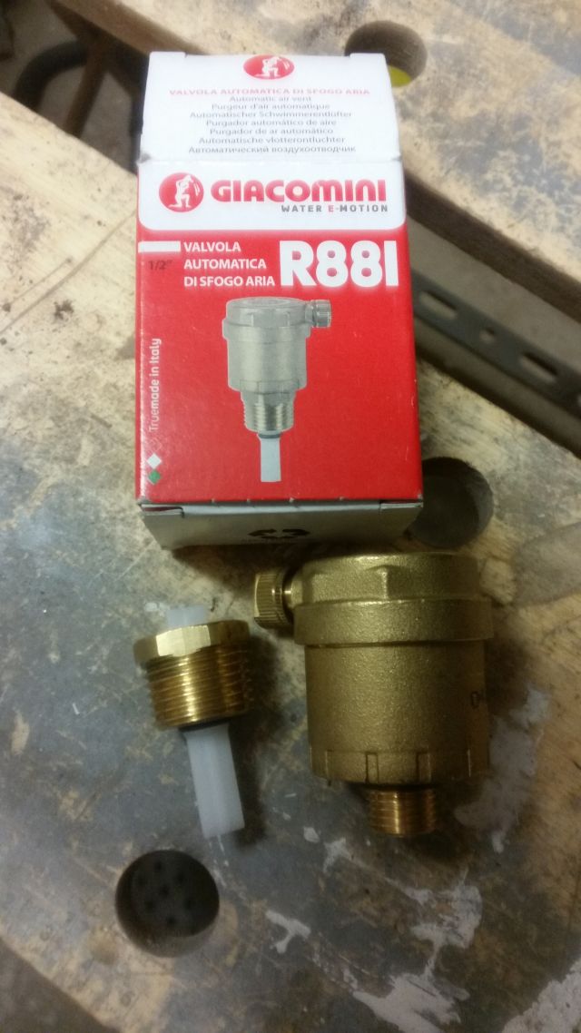

Hier mal ein paar Bilder:

Moin Freeliner,
ich habe eben mal nachgesehen... das ist nur eine Verschlusskappe. Da kannste nix manuell machen... nur 0/1 -> auf oder zu.

Also der Entlüfter ist super
....Danke für den Tipp
Hatten vor zwei Wochen das komplette Wasser (bis auf den Puffer) abgelassen.
Haben noch die restlichen alten Heizkörper durch neue ersetzt und generell überall neue Ventile mit Voreinstellung montiert (für hydraulischen Abgleich).
Seitdem hab ich wieder mächtig Luftprobleme gehabt...richtig mächtig...Spirovent hat da auch nicht geholfen, da es richtig große "Säcke" waren...
Heute den Giacomini schnell montiert, Pumpe 10min laufen lassen, Ofen angeworfen.....Luft komplett weg
Jetzt macht auch der Spiro wieder was er soll....
Super Sache für wenig Geld

Ein "Schnüffelstück".
Automatischer Entlüfter. Das Problem ist dabei: Die meisten Bauformen passen nicht unter die Haube, deswegen die Empfehlung für den GIACOMINI R88I mit 1/2" Gewinde.

Ist der "nur" der beste, weil er klein genug ist?
Gibt es einen besseren (größeren)?
Ich habe ja nicht die Haube, sondern viel Platz da der Ofen ummauert ist.
Und will einfach diese vermaledeiten Gluckergeräusche vermeiden, so gut es irgend geht!
