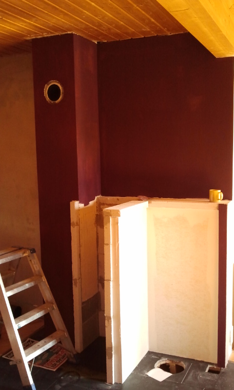

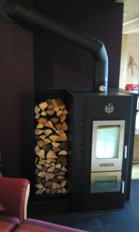

Wir besitzen ein Holzhaus( Holzständer) seit 2000 und beheizten dieses die letzten 13 Jahre mit einer Umluftwärmepumpe.
Für den Wohn/ Ess und Küchenbereich wurde mit einem Bullerjahn zu geheizt. Durch die ständig steigenden Strompreise sind wir zum Entschluss gekommen einen wasserführenden Kamin zu kaufen. Nach langen Diskussionen mit unserem Schornsteinfeger und der Vorführung dieses Ofens in Kaiserslautern haben wir uns für Walltherm entschieden.
Nach dem der Aufstellungsplatz gefunden war, wurde der Ofen hinten und links, an eine vorgemauerte Wand mit einem Abstand von 2 cm gestellt. Die Wand besteht aus 5 cm Gasbetonsteine 30 mm Steinwolle und einer 20 mm Promatplatte.
(alternative zu Quickdämmung)
Direkt darunter konnte ich meinen Pufferspeicher( 1000l) unter bringen. So das meine Leitungen einen relativ kurzen Weg haben.

Das Abmauern in Verbindung als Dämmung und dazu das Holzfach gefällt mir....sieht sehr gut aus....

Seh ich das richtig: Du hast an deiner Anbauwand Löcher drin? Sind die auf Höhe der Steinwolle? Was genau möchtest du damit bezwecken?

Laut Aufbauanleitung von Wallnöfer sollte man beim ummauern des Models Wilderkaiser einen Abstand von 2 cm einhalten. Da sich das Model Königsspitze lediglich durch die Anordnung der Türen unterscheidet habe ich hier diesen Abstand eingehalten. Die sichtbaren Luftlöcher auf der linken Seite sollen lediglich einen Wärmestau zwischen Abmauerung und Ofenwand verhindern.
