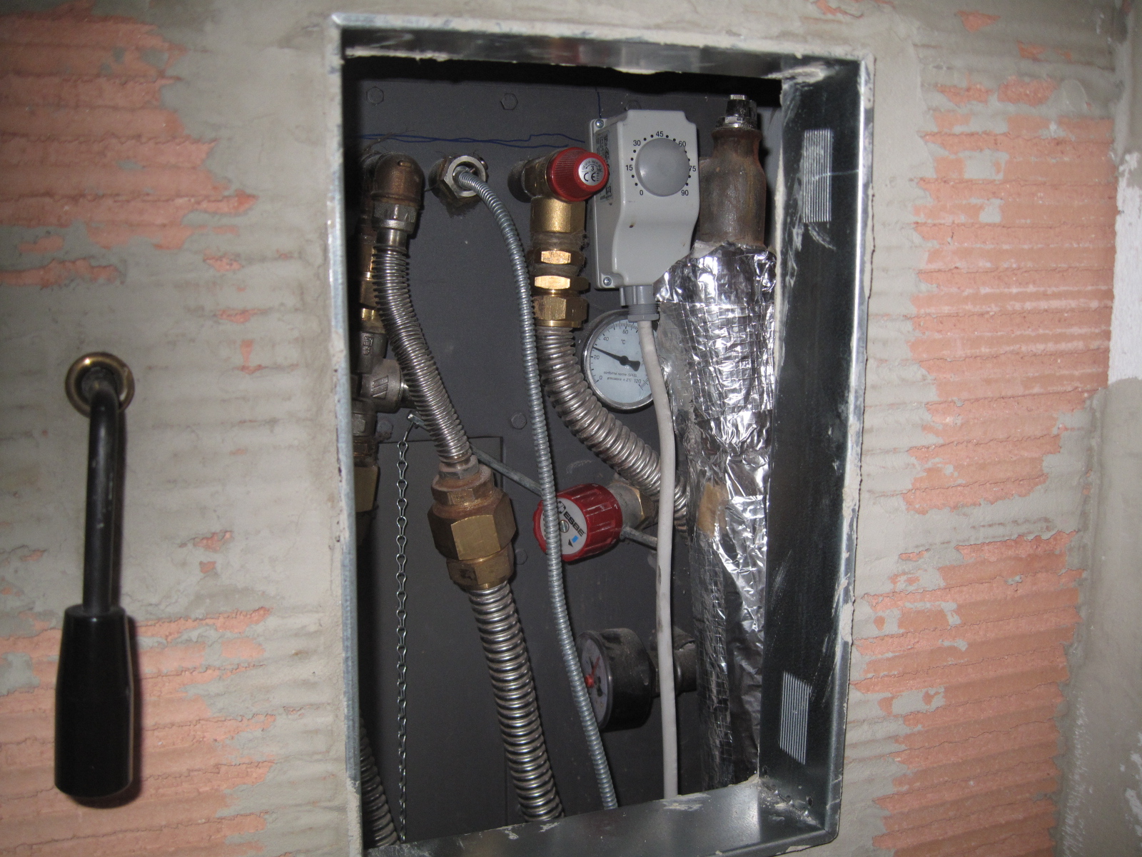

Ich hatte an der Seite ohne die Armaturen lose gestapelt ytong stehen (um die Aufheizung des Raumes zu verlangsamen bzw. mehr Kachelodeneffekt mit Halten der Wärme zu erreichen.tsrg hat geschrieben:Ist zwischen Walltherm und den Steinen Dämmmaterial eingebracht?
Jetzt gerade stehen sie nur noch am Boden, vielleicht stelle ich sie mal wieder rein.

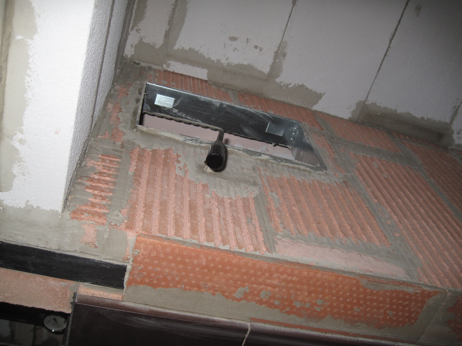

Ja, zwei, oben eine in "Hochkant" für Zugang zu den Armaturen, unten quer wie auf der anderen Seite. Suche mal noch Bildtsrg hat geschrieben:Gibt es eine Revisionsklappe rechts?
Das ist tatsächlich schwierig.tsrg hat geschrieben: Wie liest Du die Rauchgastemperatur ab?
Mach ich nur noch sehr selten, ist aber wirklich bißl umständlich, da ich nicht direkt draufsehen kann (War bei der Planung zwar berücksichtigt, aber die abnehmbare Kachel zu entfernen ist doch mehr Aufwand als gedacht (zwei Rändelschrauben innen re+li. lösen und vorsichtig nach vorne abnehmen).
Ich müßte also entweder die oberste Kachel/Platte vorne abnehmen oder muß von oben durch die Luftöffnung reinspickeln.
Oder von der Seite und einen Spiegel auf die Rückseite der abnehmbaren Kachel montieren (hatte ich eine Zeitlang vor, geriet dann aber in Vergessenheit).
Inzwischen stelle ich die Klappe aber nach Gefühl, Optik und Wirkung um, wenn die Vergaserflamme nicht hält war's zu früh
UNd die Abgastemperatur sonst ist bei mir meistens eh höher als hier beschrieben, bei Vollgas (Große trockene Buchenscheite bis obenhin in den Brennraum gepackt) können das auch mal 250° und mehr sein.
