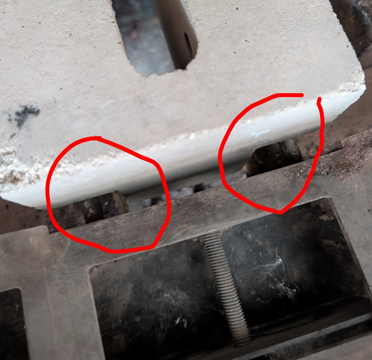

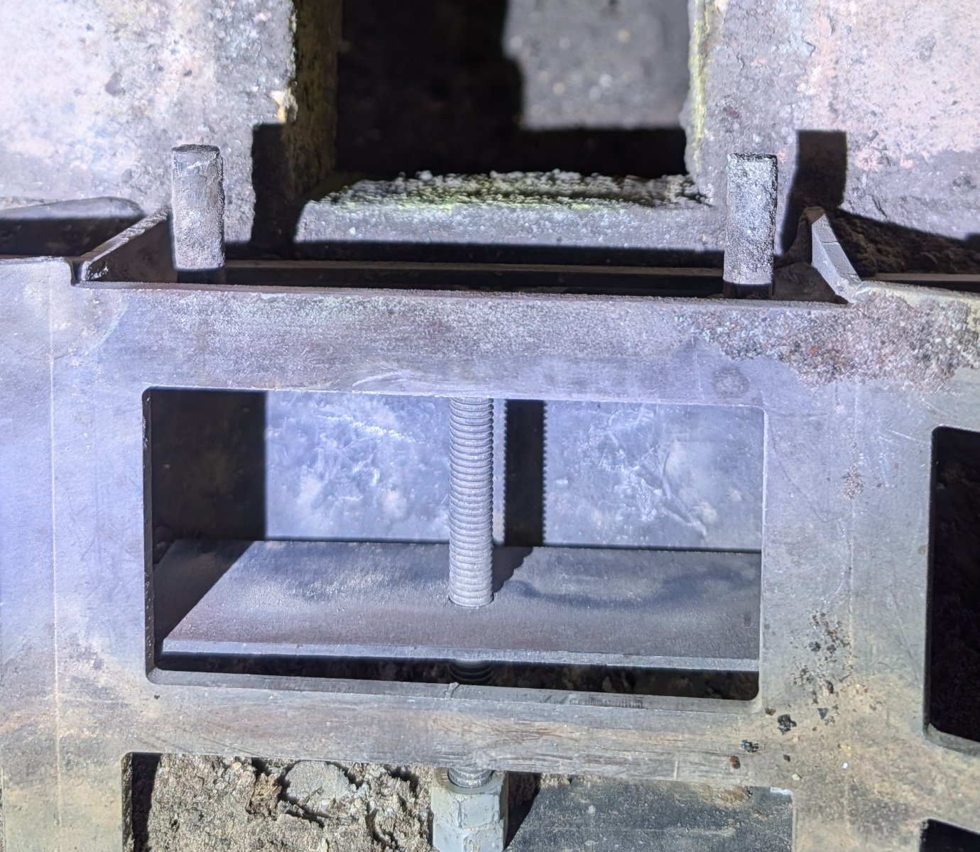

Hallo zusammen.
Heute sollte die Betondüse in den Walli einziehen.
Also erstmal eine Grundreinigung vorgenommen alles ausgesaugt und die Roste entfernt.
Erstes Hinderniss, der originale Injektorblock hatte sich dermaßen verzogen das er nur widerwillig raus kam.
Als dieser entfernt war, trat ein neues ,,Problem,, zu Tage .
Zwei um genauer zu sein.
Ich bekomme die Betondüse nicht eingesetzt. Es ragen zwei, ca 25mm lange Metallstäbe in den Bereich wo die Düse sitzt. Diese sitzen links und rechts im Bereich der Sekundärluftreglung .
Soll das die vordere Auflage für den originalen Injektorblock sein ?
Wie habt ihr das in Verbindung mit der Betondüse gelöst?

Die älteren Modelle haben diese Stutzen einfach nicht.Thoehl hat geschrieben: 27. Jan 2026, 15:44 Wie habt ihr das in Verbindung mit der Betondüse gelöst?
Sieht mir aber aus als würde man mit einem Winkelschleifer und Trennscheibe recht gut ran kommen.
Ja scheint so.Die älteren Modelle haben diese Stutzen einfach nicht.
Die Dinger scheinen auch keinen weiteren Zweck zu erfüllen, außer dass sie die Original Düse nach vorne etwas stützen.
Bei der nächsten größeren Reinigung des Ofens, fallen die Teile meinem Winkelschleifer zum Opfer
Dann ist Platz die die Betondüse
