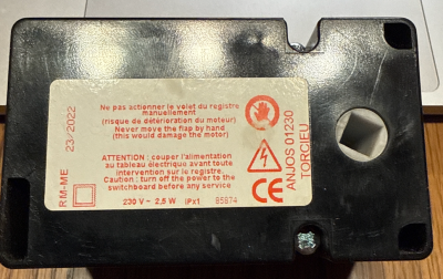

Hallo Forum,
eben ist der Motor der eletktrischen Zuluftklappe gestorben. (Super langlebiges Plastikgetriebe hinüber). Der Antrieb ist von der französischen firma Anjos, führt laut Katalog das Teil nicht mehr. Könnt ihr mir evt einen Tipp geben, was für eine Klappe ich da einbauen kann, oder ob es den Motor auch im Zubehör gibt?
Danke euch vielmals!
Chris
Beiträge: 985
Re: Zuluftklappenmotor defekt
Schabus verbaut den selben Antrieb. Eine Artikelnummer wäre 201755, es gibt aber auch noch welche mit anderem Rohrdurchmesser.
