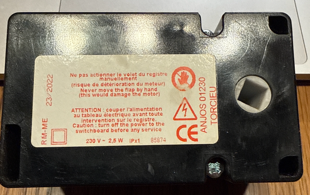

eben ist der Motor der eletktrischen Zuluftklappe gestorben. (Super langlebiges Plastikgetriebe hinüber). Der Antrieb ist von der französischen firma Anjos, führt laut Katalog das Teil nicht mehr. Könnt ihr mir evt einen Tipp geben, was für eine Klappe ich da einbauen kann, oder ob es den Motor auch im Zubehör gibt?

Schabus verbaut den selben Antrieb. Eine Artikelnummer wäre 201755, es gibt aber auch noch welche mit anderem Rohrdurchmesser.
Die Klappe selbst ist nicht kompatibel, anderer Flansch und sie haben den Durchmesser vom Walli nicht im Sortiment.
