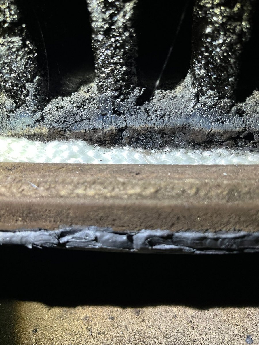

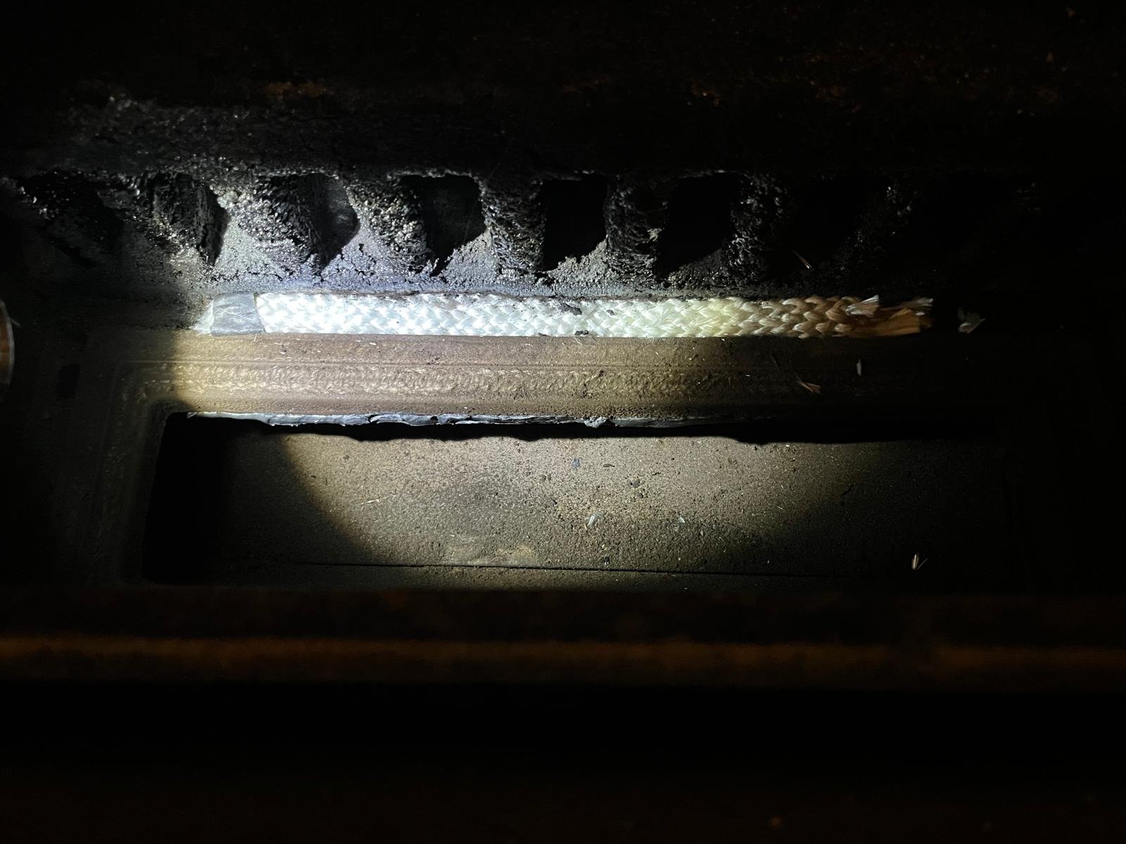

hier ein kurzer Bericht über eine erfolgreiche Reparatur bei uns.
Wir haben uns über wenig Leistung im Vergaserbetrieb geärgert (Walltherm erste Serien, Nr. 05xx, ~ 15 Jahre in Betrieb, jedes Jahr 5-10m³ Holzverbrauch).

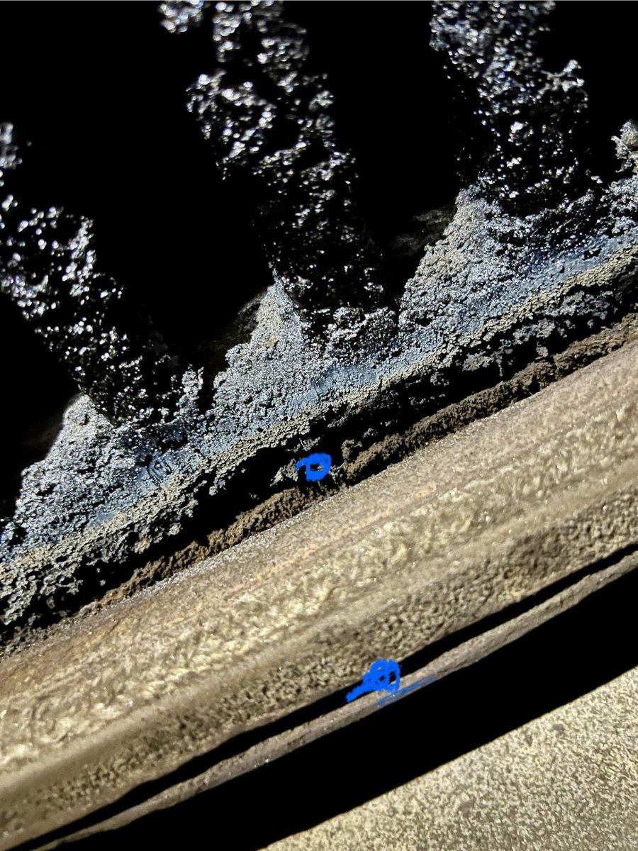

Das Blech unter dem Oberen Wärmetauscher ist verformt.
Dadurch entsteht eine Verbindung zwischen den beiden Markierungen im Foto.
Der entstandene Spalt erzeugt eine direkte Verbindung zwischen der oberen Brennkammer und dem Ofenrohr (auch wenn die Anheizklappe geschlossen ist) und so einen Kurzschluss/Umgwehung der unteren Brennkammer.
Den Spalt hab ich mit hitzebeständigem Kleber (schwarz) und Dichtschnur verschlossen.
Stephan
