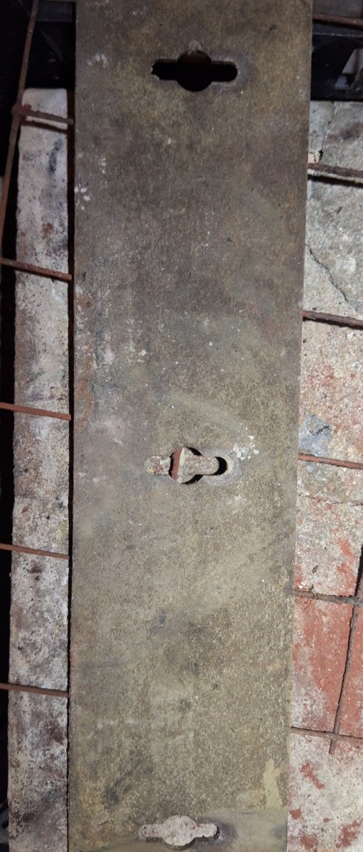

habe bei meinem Walli die Steine ausgebaut und bin mir nun nicht mehr ganz klar wo zb das eine Blech mit den Löchern hinkommt. -Bild-
Gibt es eine sinnvolle Reihenfolge für den Einbau?

Re: Wiederaufbau Schamott
Das Blech kommt oben an die Rückwand, hält die oberste Reihe Schamotte vor dem Wärmetauscher auf Position. Es wird an den 3 Schrauben eingehängt. Die habe ich nicht wieder fest angezogen, die Edelstahlschrauben sind beim Öffnen in den Gewinden fast gefressen. Das Risiko sie beim nächsten Mal zu zerstören war mir zu groß.
