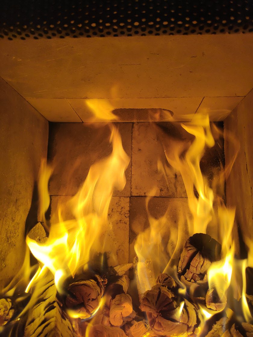

Hallo, das 68er Loch war zu klein (36qcm).
In der Aufheizphase ging nicht genug Abgas durch, sodass die Verbrennung unvollständig ablief. Die Maximale erzielbare Abgastemperatur lag bei nur 120°C.
Daher habe ich aus dem Rundloch ein Langloch gemacht.
Das Loch hat jetzt 100qcm und scheint ausreichend groß zu sein.
In der Anheizphase ist die Abgastemperatur mit 240°C deutlich höher als zuvor mit dem kleinen Loch aber noch niedriger als ohne die zusätzliche Platte.
Im Vergaserbetrieb, brenn die Flamme schöner, der obere Brennraum scheint einfach heißer zu bleiben. Es gibt auch ab und zu schöne Flammen im oberen Brennraum.
Ich beobachte mal weiter, bisher gefällt es mir ganz gut.

Sehr schön. Hoffe das sich deine Lösung bewährt und gespannt auf Rückmeldung.abachtern hat geschrieben: 13. Sep 2024, 18:56 Ich beobachte mal weiter, bisher gefällt es mir ganz gut.
