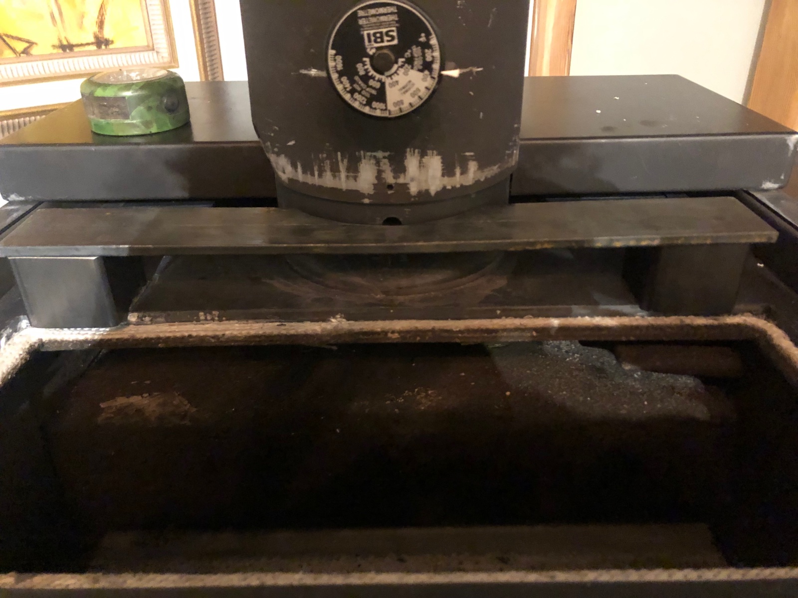

Hallo Wallthermfreunde,
Bei meinem Königsspitze ( 8 Jahre alt ) delaminiert sich die obere Eisenplatte, ein dünneres blech löst sich von der Unterseite, Hartwig Wallnöfer meint es soll bei gelegenheit wieder angeschweißt werden, angeblch kommt das von zu grosser Hitze beim anfeuern, Leider scheint es kein leichter Job zu sein und habe bis jetzt keinen gefunden der das kann, weil man nicht leicht dazu kommt,- Platzmangel
Mittlerweile habe ich eine dünnere Eisenschiene unterhalb angebracht und hoffe das somit die delaminierte obere platte geschützt ist ? Was haltet Ihr davon ? Ist jemandem das auch schon passiert ? Gibt es eine eine bessere Lösung ?
LG oklimm

Noch einige photos von meinem problem
diese Eisenschiene habe ich in der Abzugskammer unterhalb angebracht, um weitere abnützung zu verhindern

Mit der Stütze halte ich für eine schlechte Idee. Damit bringst du Kräfte und Spannungen auf die Wassertasche was nicht vorgesehen sind.
