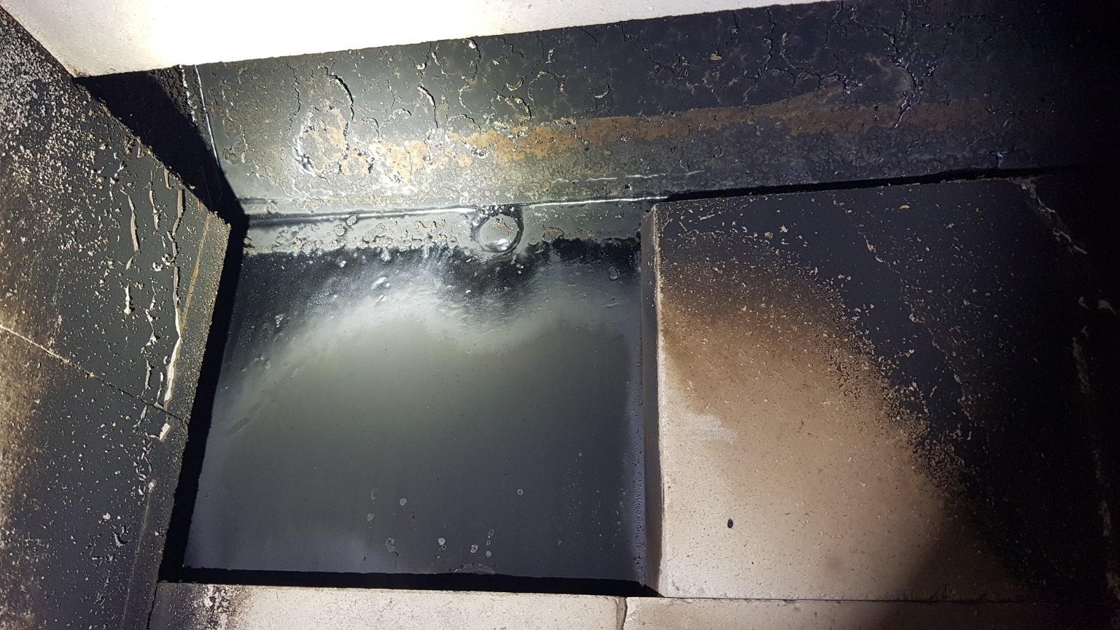

Abend,
anbei ein Foto vom letzten Abbrand. Sieht für mich aus als würde es schlimmer werden.
Hatte gestern das erste mal Siedegeräusche im Ofen, zu kalt sollte ihm also eigentlich nicht sein? Wassertaschentemperatur betrug da 79°C.
Wenn ich dran denke breche ich heut den Vergaserbetrieb bei dicker Glut im Brennraum mal ab und versuche bissl freizubrennen.

(So wie bei MiPo schaut es bei mir auch aus...)
