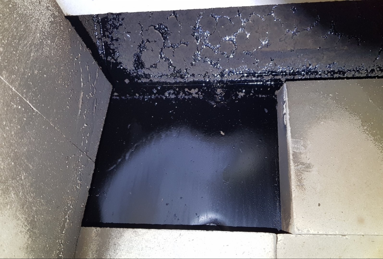

Würde mich auch interessieren. Optisch sieht es für mich danach aus?JAU hat geschrieben: 21. Nov 2023, 15:18Konstruktiv unterscheiden sich die alten und neuen Öfen ja vor allem dadurch das die Wassertasche den oberen Brennraum auch seitlich umfasst. Bei den Alten hat nur die Brennraumrückseite Kontakt zum Heizkreis.Heizi hat geschrieben: 18. Nov 2023, 21:45 Bei den älteren Modellen gab es anscheinen dieses Problem nicht.
Was mir noch nicht ganz klar ist: Die schrägen oben, direkt über den Schamott - ist das auch Teil der Wassertasche?

anbei ein Foto vom letzten Abbrand. Sieht für mich aus als würde es schlimmer werden.
Hatte gestern das erste mal Siedegeräusche im Ofen, zu kalt sollte ihm also eigentlich nicht sein? Wassertaschentemperatur betrug da 79°C.
Wenn ich dran denke breche ich heut den Vergaserbetrieb bei dicker Glut im Brennraum mal ab und versuche bissl freizubrennen.
