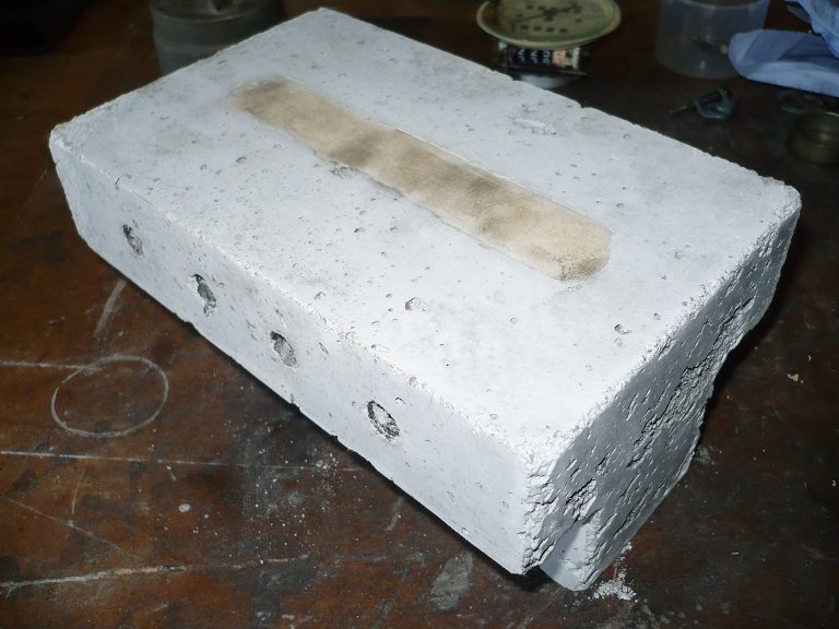

Ich hab mal eine erste Düse aus Schuba FB-K94 gebaut. Gelungen sieht anders aus. :(
Die Mischung ist ungewohnt trocken (300ml Wasser auf 6kg Beton) und war von der Verarbeitung fast wie die Stampfmasse die so derb in die Hose ging.
Absolut nicht fließfähig. Zum Ende hin hab ich es besser hinbekommen, aber immer noch ziemlich viele Luftblasen.
Gut, die Gussform hochkant zu nehmen ist in der Hinsicht kontraproduktiv weil man einfach nicht sieht was da unten vor sich geht. Hatte das Problem aber auch schon beim anderen Beton, was darauf hindeutet das ich noch immer was grundlegend falsch mache.
Bin mir jetzt unschlüssig wie ich damit umgehen soll. Material hab ich für einen zweiten Versuch. Mehr Wasser als vom Hersteller angegeben oder an der Technik feilen?
In dem Beton sind auch paar Fasern drin (Material unbekannt), vermutlich als Armierung. Wird der Beton flüssiger könnten die aufschwimmen.
Derweil brauch ich den alten Beton auf, hilft vielleicht dabei etwas besseres Gefühl fürs Material zu bekommen.

Die fertige Düse: Auf dem ersten Bild sieht man die Seite der Düse die in der Form oben war.
Kein Anfangsfehler, aber in der Mitte große Lufteinschlüsse. Die unsaubere Oberfläche auf der offenen Seite der Form kam daher weil ich etwas zu viel Beton eingefüllt hatte. Bei dem anderen Beton läuft der Überschuss halt einfach aus der Form. Beim K94 merkt erst nach dem Stampfen wie viel zu viel man hat und dann ist der Feinanteil schon obenauf. Nimmt man was davon ab ist der Feinanteil verloren und deswegen bekam ich keine schöne Oberfläche mehr hin.
Mein Grundsätzlicher Fehler ist wohl einfach Ungeduld mit der ersten Schippe. Gründlicher und Stark (!) rütteln. Dann wir es besser. Auch beim alten Beton.
