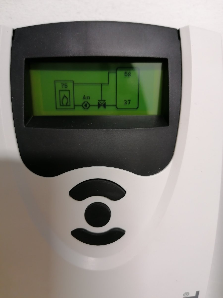

So, habe jetzt anders angefeuert. Dickeres Glutbett. Mehr Temperatur im Rauchrohr.
Vor 10Min. nachgelegt bei Rauchrohrtemperatur ca. 320 Grad, ca. 75% vollgeladen.
Das Bild zeigt die Werte gem. Steuerung. Die 37 Grad Puffertemperatur unten wurden allerdings durch die WP erzeugt, die vorhin 1h gelaufen ist.

Ergebnis war, dass im Walli ca. 5 Grad mehr Temperatur war (somit ca. 73-74), der Vergaserprozess war insgesamt etwas kräftiger, habe ich den Eindruck.
Dennoch bin ich im Puffer nicht über 63 Grad gekommen.

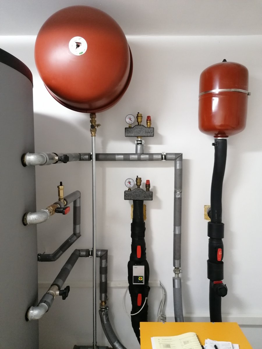

Pufferspeicher:
Hierzu habe ich nur die Info gefunden, dass es ein Kombispeicher (850/200) mit Glattrohr-Wärmetauscher ist. Mehr leider nicht.

SingDong hat geschrieben: 29. Dez 2020, 08:10 Pufferspeicher:
Das steigert nur mein Interesse am Innenleben.
Wie viel Leistung so ein Tauscher übertragen kann hängt signifikant von seiner Fläche ab. Für eine PV reicht das meist. Bei einem Holzofen hab ich Zweifel.
Allerdings müsste dann auch irgendwo ein weiteres Ausdehnungsgefäß montiert sein.

Hier das Ausdehnungsgefäß. Links. Fasst 80l.
Pumpe läuft übrigends schon wieder, obwohl oben 51 Grad und unten 34 Grad sind.
Beiträge: 985
Re: Projekt Walli
Wenn es nur die 2 gibt dann ist im Puffer kein Wärmetauscher drin oder zumindest ist nix dran angeschlossen.

Vermutung: kann es sein, dass der Temp.- sensor im Speicher ziemlich weit oben sitzt (so wie es ja auch sein soll)? Deinen Bildern und Beschreibungen nach liefert der Walli das Heisswasser auf "halber Höhe" in den Speicher. Da wird möglicherweise der oberhalb liegende Anteil des Speichers gar nicht richtig befüllt und dümpelt deswegen so bei 60° herum. Bis sich dieser Teil des Speichers durch Vermischung (anstatt durch Schichtung, wie es eigentlich sein sollte) erwärmt hat, ist der Walli wahrscheinlich schon wieder aus, weil er durch Schichtung den unterhalb des Zuflusses liegenden Teil des Speichers bereits durchgewärmt hat (was Du aber mangels Sensor in diesem Bereich nicht prüfen kannst). Das zufliessende Heisswasser aus dem Walli schichtet sich ja bekanntlich von oben nach unten. Besser wäre es daher, den Speicher von ganz oben oder zumindest vom obersten seitlichen Zulauf her zu befüllen. Dann erfolgt eine Schichtladung von oben nach unten durch den ganzen Speicher. Möglicherweise eine sinnvolle Verbesserung - bei Deinem ohnehin etwas knapp bemessenen Speichervolumen.

Hat das einen bestimmten Grund/Hintergedanken, warum der Walli nicht weiter oben angeschlossen ist :?:
Kannst du mal bitte genau Beschreiben, was wo dran ist...zB. in dieser Form, komm da nicht ganz drunter raus
Linke Seite
1 / nicht belegt
2 Vorlauf in Fussbodenheizung/WH
3 / nicht belegt
4 Rücklauf Fussbodenheizung/WH, Walli
Rechte Seite
1 ?
2 Vorlauf Walli
3 ?
4 ?
DOM/oben
- vermute Trinkwasser

Vajolet hat geschrieben: 30. Dez 2020, 07:03 Besser wäre es daher, den Speicher von ganz oben oder zumindest vom obersten seitlichen Zulauf her zu befüllen.
Ja, höhe der Anschlüsse sollten entsprechend dem Temperaturniveau gewählt werden.
Aber deswegen fragte ich ja nach Innereien, keine Ahnung ob intern noch Rohre dran hängen die da Einfluss drauf nehmen.
Freeliner hat geschrieben: 30. Dez 2020, 08:52 Rechte Seite
1 ?
2 Vorlauf Walli
3 ?
4 ?
  1. Vorlauf Warmwasser WP
  2. Vorlauf Walli
  3. Vorlauf Heizung WP
  4. Rücklauf WP
Die Wärmepumpe schaltet nach Bedarf zwischen Warmwasser und Heizung um, der Effizienz wegen.
Freeliner hat geschrieben: 30. Dez 2020, 08:52 DOM/oben
Denke ich auch. Die Literangabe deutet auf eine Trinkwasserblase im Speicher hin (für einzelne Puffer sieht der WP-Hersteller auch nix anderes vor). Die sind immer nur von oben zugänglich.
