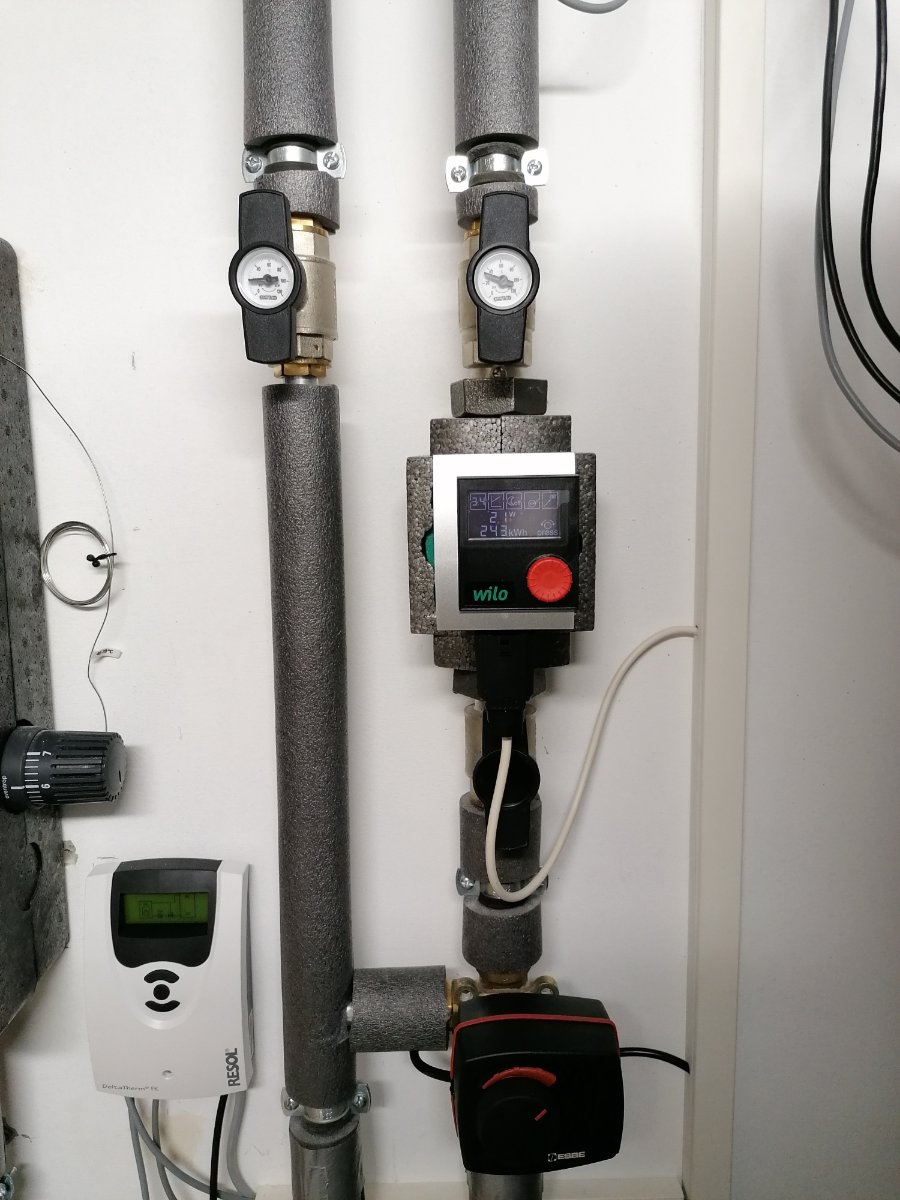

Die WP ist gerade wieder angelaufen, und sorry... ich verstehe es immer noch nicht. Bisher richtete sie sich ja danach, ob die Wärme im Puffer für die Fussbodenheizung und die Wandheizung sowie fürs Warmwasser reicht. Hier habe ich 47 Grad hinterlegt. Anbei Bilder der momentanen Situation bei vor ca. 45Min. angeschürtem Walli.

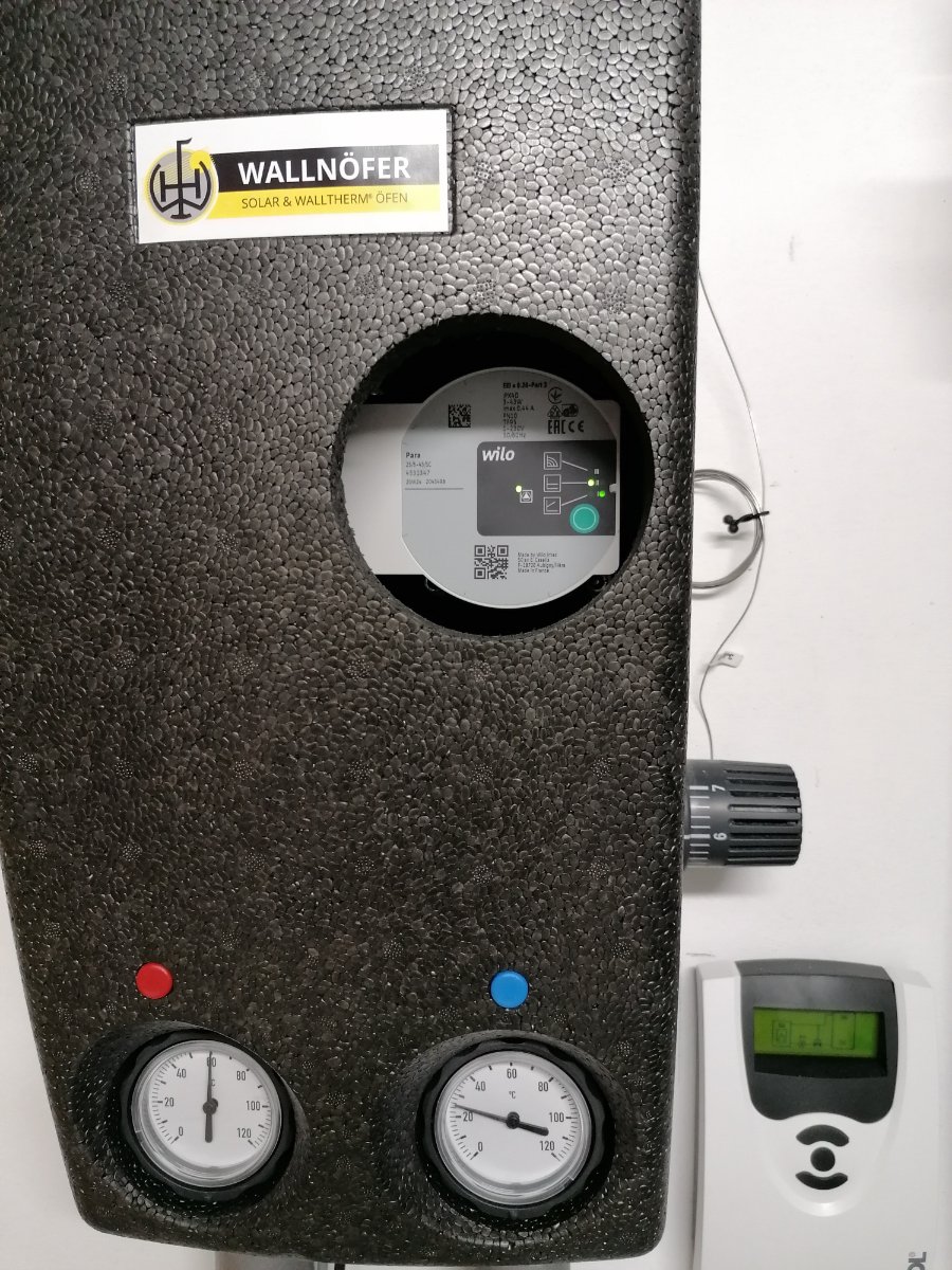

Dein Bild der Rücklaufanhebung irritiert mich etwas...Vorlauf 60° und Rücklauf 26° ?!SingDong hat geschrieben: ↑27. Dez 2020, 17:47

Was ist das Bild darunter für ne Temperatur? (56°....die einzelne Anzeige)
Kannst du diese mal etwas genauer zuordnen, damit wir vom Gleichen sprechen?
Laut deinen Bildern:
- Vorlauf Walli -> 60° ?
- Rücklaufanhebung (Rücklauf in Walli) -> 56° ?
- Puffer unten -> 26° ?

Re: Projekt Walli
Die einzelne Anzeige, das runde Thermometer mit den 56 Grad, war die Temperaturanzeige des Pufferspeichers.
Vorlauf Walli 60 Grad.
Rücklauf Walli 26 Grad.
Digitalanzeige: Puffertemperatur oben 56 Grad, Puffertemperatur unten 28 Grad. Temperatur Walli 68 Grad.
Heizungsvorlauf (kleine manuelle Anzeigen im Drehregler): ca. 34 Grad, Rücklauf ca. 20 Grad.

Wie gesagt, ich verstehe nach wie vor das Einschalten der WP nicht, wenn Puffertemperatur gem. der analogen Anzeige (Bild der einzelnen großen Anzeige) und gem gleichlautender Anzeige im Menü der WP) weit über der Solltemperatur ist.

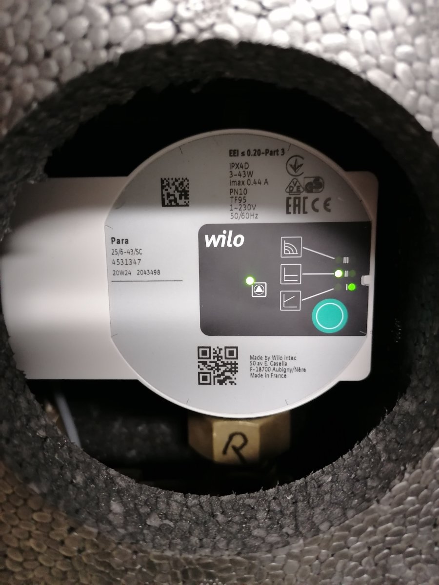

Ergänzungshalber hier ein Detailbild der Pumpeneinstellung der Rücklaufanhebung von Wallnöfer und des Thermostats dazu....

Das ist (hoffentlich) nicht korrekt. Was auch die anderen beiden nicht realisieren: Die Thermometer an der Rücklaufanhebung geben die Temperaturen auf der Pufferseite wieder. Die 26°C sind Rücklauftemperatur vom Puffer zur Rücklaufanhebung, nicht von der Rücklaufanhebung zum Ofen.
Möchte man die Temperatur zum Ofen sehen muss man die Abdeckung abnehmen.
Das Thermometer am Puffer interessiert eigentlich nicht. Dadurch das es an anderer Stelle positioniert ist wie Zu-/Abläufe und die elektrischen Fühler ist die Aussagekraft nur begrenzt.
