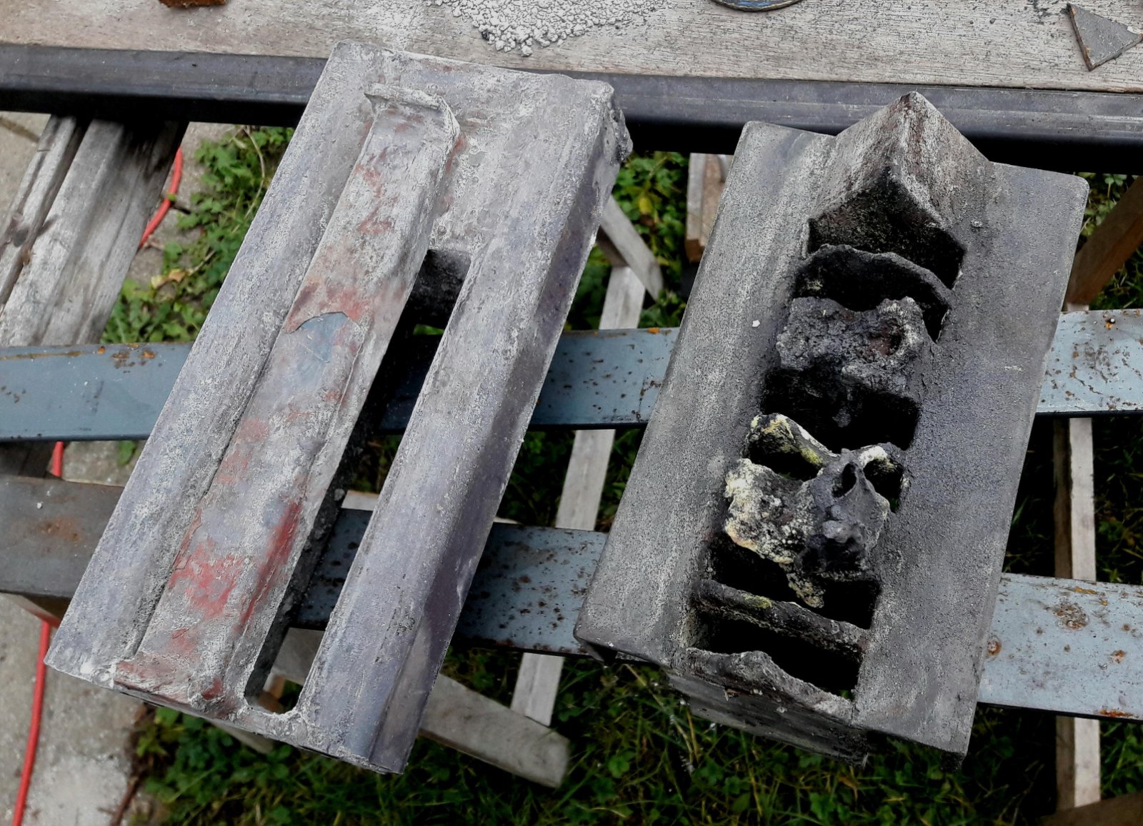

heute präsentiere ich: Original und Fälschung
Die originale Düse hat jetzt 7 Winter hinter sich und sieht mitgenommen aus.
Dabei ist mir aufgefallen daß eigentlich nur die Teile mitgenommen aussehen die direkt mit dem Feuer kontakt haben und nicht auf der Rückseite von Sekundärluft durchströmt werden.

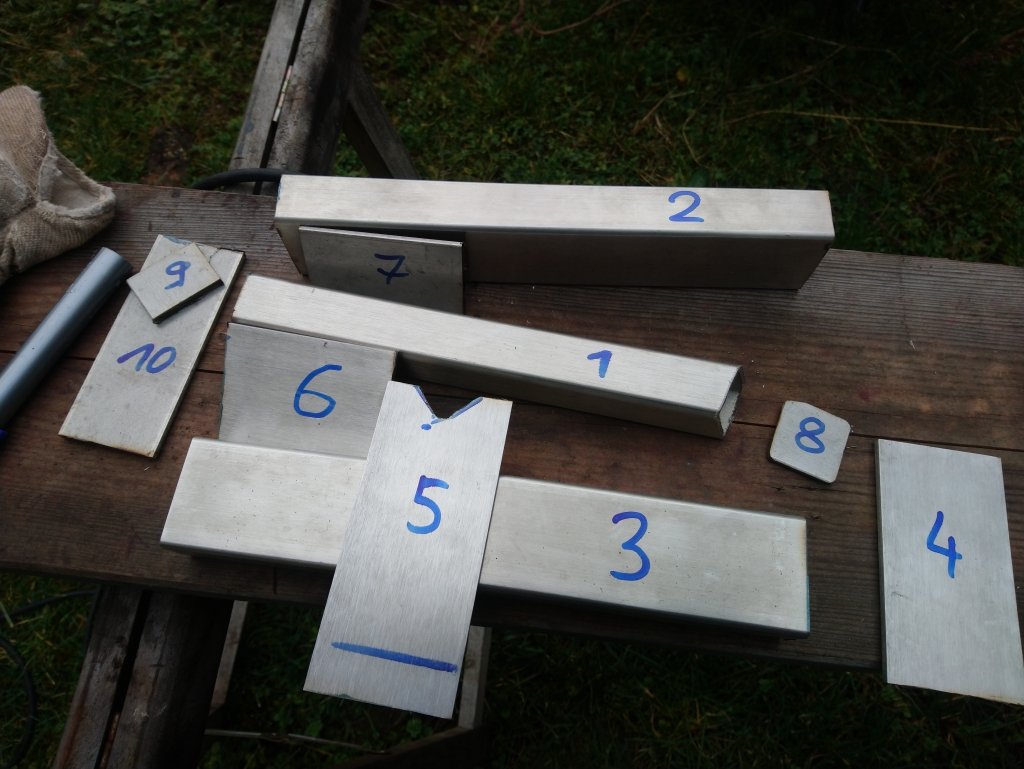

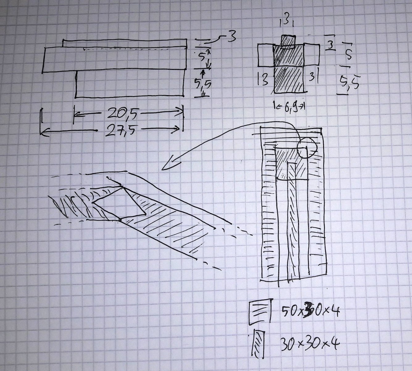

Mein Versuch mit einer Betondüse lief nicht so gut, daher habe ich mir eine Stahlkonstruktion überlegt, bei der die Sekundärluft aus einem überm Düsenloch angeordneten Quadratrohr kommt:
Material:
- Vierkantrohr 50x30x4mm als Luftführung nach hinten
- Quadratrohr 30x4mm als Düse
- Flacheisen 50x6mm als Strebe
- Flacheisen 55x6mm als Luftführung nach unten
Der Block füllt den gesamten Brennraum bis nach hinten aus, man braucht keinen Schamotteblock dahinter. Die Luft strömt ganz bis nach hinten, kommt dann in der Mitte zurück und strömt dann ins obere Rohr. Auf dessen Unterseite hat es dann 10mm-Löcher.
Bilder sagen mehr als 1000 Worte:
Auf den beiden Bildern oben links ist die Unterseite des Blocks noch nicht verschlossen, später kam da noch ein Blech drauf (Bild unten rechts, ein kleiner Schlitz ist noch frei).

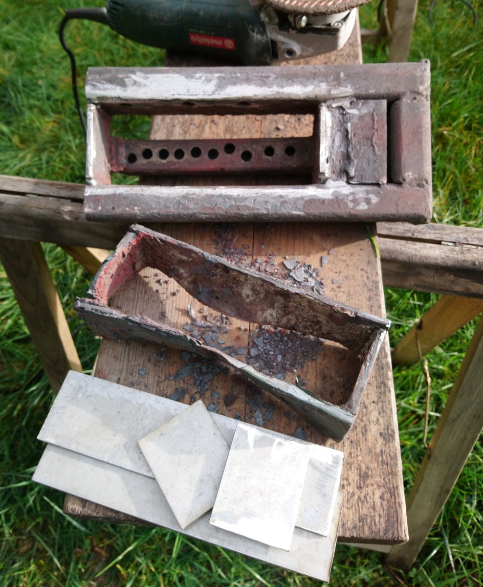

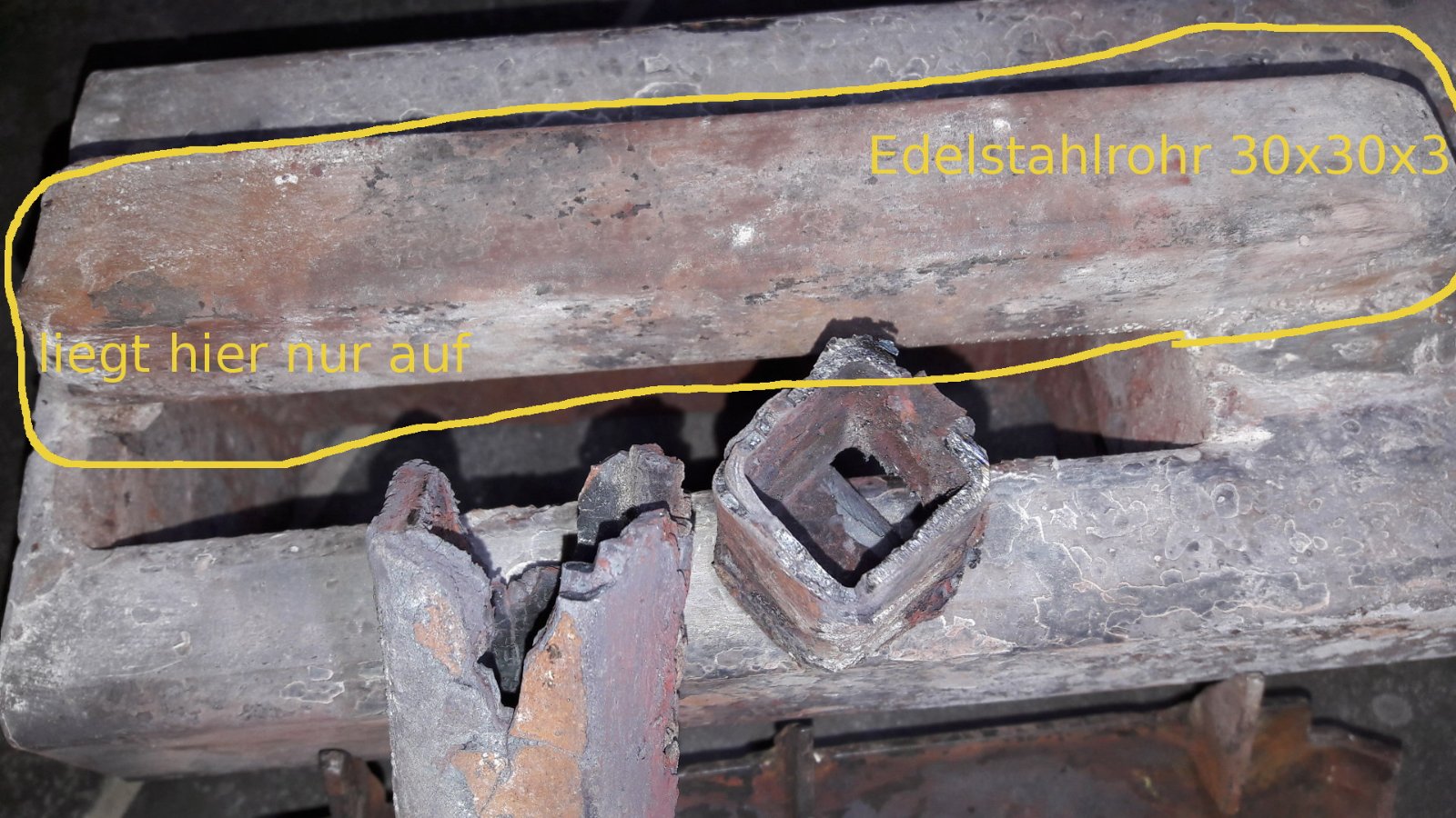

nachdem ich jetzt gut 2 Monate mit der Düse geheizt habe kann ich sagen: normaler Baustahl ist für diese Anwendung ungeeignet.
Es zeigte sich bereits früh, daß das obere Rohr verschleißt. Mitte Januar zerfiel plötzlich ein Stück des Rohrs.
Im Gegensatz dazu ist der Streifen Edelstahl den ich als Auflage auf das Rohr verwende bis auf die Färbung noch quasi neu.
Der Rest des Düsenblocks ist noch einigermaßen in Ordnung - bis auf die unteren Seitenteile, die biegen sich nach innen und lassen ebenfalls Material gehen. Aber auch die Teile sind ersetzbar.
Daher habe ich erstmal nur das kaputte Rohr durch ein Stück Edelstahl mit den gleichen Außenabmessungen ersetzt:
Um thermische Spannungen zu vermeiden habe ich das Rohr vorne nicht angeschweißt, es liegt nur auf einer kleinen Zunge auf.
Außerdem habe ich die Enden etwas angeschrägt, damit ist es leichter zu reinigen.
Mal schauen wie lange das neue Rohr jetzt hält. Brennen tut es genau so gut und die erste Woche mit Minusgraden hat es gut überstanden.
Interessanterweise muss die Vergaserschraube jetzt 4,5 Umdrehungen geöffnet werden, also nicht ganz so weit wie zuvor.
Im Bild sieht man die Bruchstelle des alten Rohrs. Es sieht fast so aus als hätte sich das 4mm starke Material in eine innere und äußere Schicht geteilt. Jedenfalls ist es rostig und spröde.

Das obere Rohr aus Edelstahl ist jetzt etwa so lange drin wie das erste aus Baustahl.
Das Edelstahlrohr hat bislang die Form behalten, nichts blättert ab:
Das Unterteil wölbt sich mittlerweile stark nach innen, das wirds auch nicht mehr lange machen.
Ich werde mir wahrscheinlich dann eine neue Düse ganz aus Edelstahl bauen.

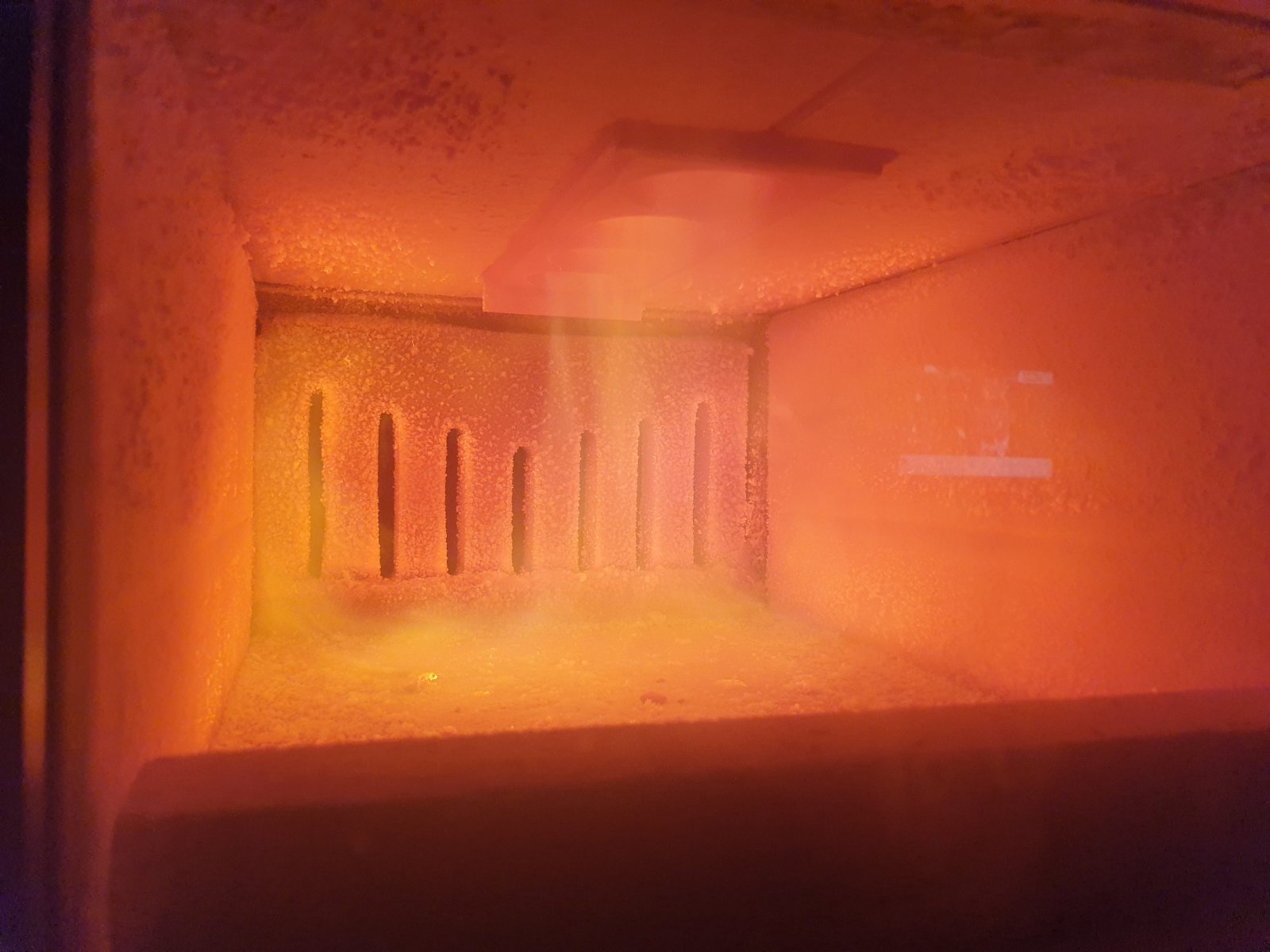

Das nächste Kapitel - neues Unterteil in Edelstahl:
Ich habe heute morgen den Ofen sauber gemacht und mich kurzfristig dazu entschlosen nur das Unterteil zu ersetzten.
Die Mitte ist noch original Baustahl und ist noch ganz ok.
Im Moment brennt ein Feuerchen drin, der neue Edelstahl glüht Feuerrot.

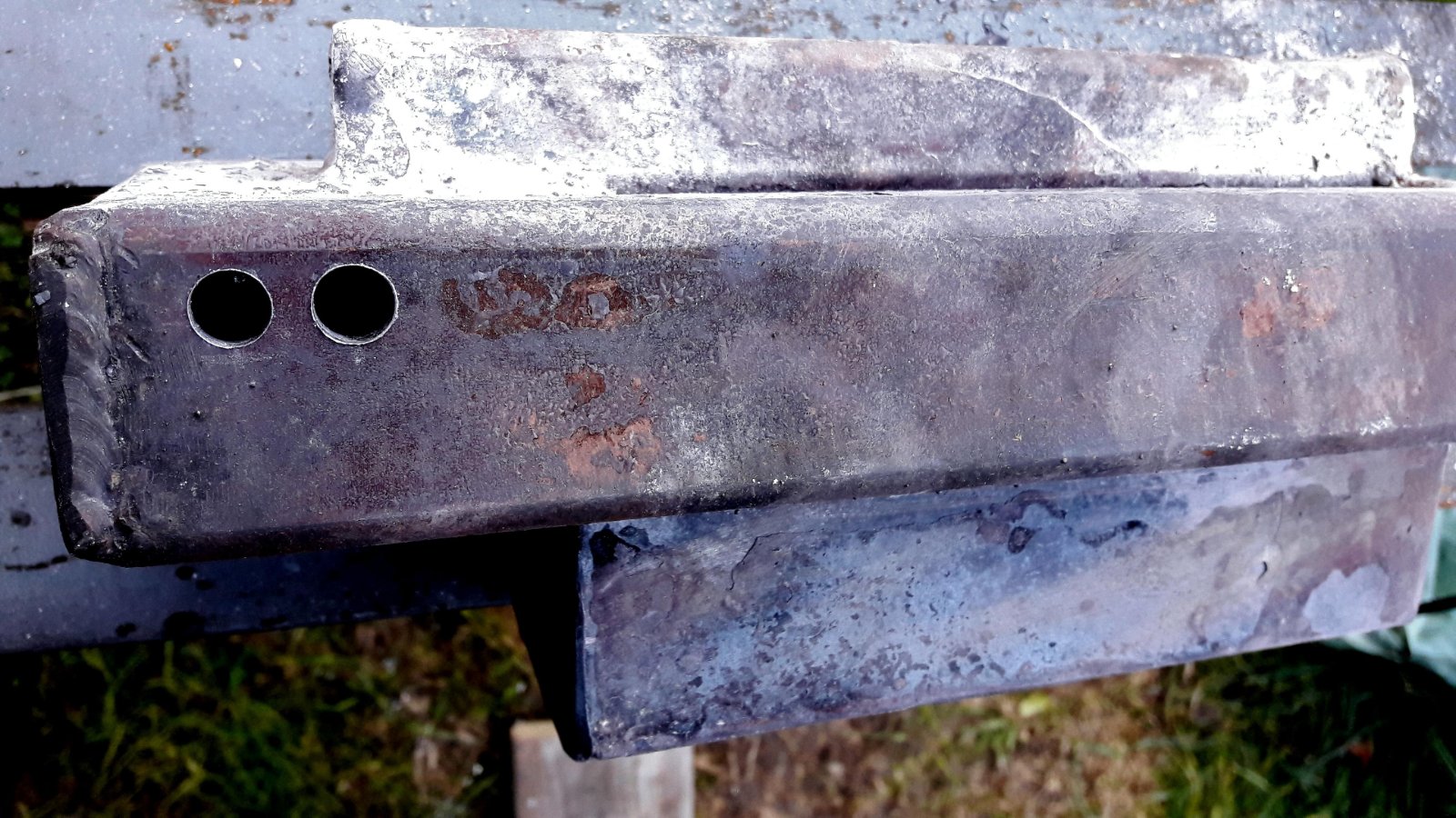

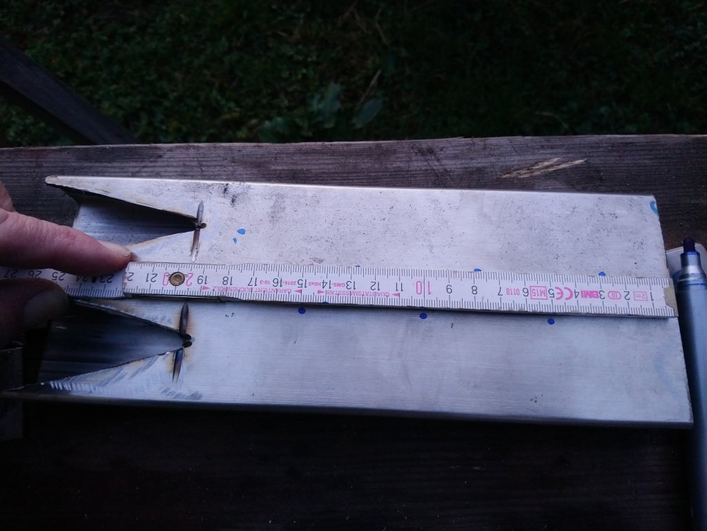

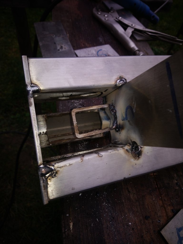

Der nächste Schritt: alles aus Edelstahl!
Nachdem der Test mit dem neuen unteren Schacht gut verlaufen ist habe ich nun einen neuen Block komplett aus Edelstahl gebastelt.
Außerdem ist er ein bischen anders aufgebaut:
- der Schacht ist nur 6cm breit, dadurch passt der Block besser zum Einlass der Sekundärluft
- das obere Rohr liegt auf der Kante (also 45° gedreht) und geht über die gesamte Länge
Material: Flachstahl 50x5mm und 60x5mm, Vierkantstahl 30x30x3mm und 50x30x3mm.
Ein paar Bilder:
Vordere und hintere Wand des Schachts bestehen aus durchgehendem 60x5mm Flachstahl, die seitlichen Wände des unteren Teils ebenfalls.
Um Spannungen zu vermeiden habe ich die seitlichen Wände jeweils nur an einem etwa 3cm langen Streifen mittig angeschweißt, zusätzlich an den unteren Ecken nur je einen Punkt gesetzt.
Das obere Rohr liegt vorne wieder nur auf, ebenfalls damit es keine Spannungen gibt.
Die erste Feuerprobe lief ganz gut:
