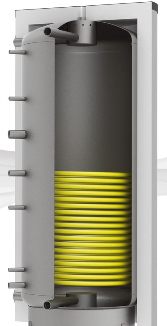

Das verursacht mir etwas Zahnschmerzen. Mein Speicherhersteller hat mir damals gesagt das man über 1m² Tauscherfläche ca. 1,5kW drüber bringt. Diese Solartauscher (in der Regel Glattrohr) haben nicht sooo viel Fläche, wenn der Puffer also recht voll ist kann's mit der Leistung am Tauscher schon arg eng werden und du bekommst die Wärme nicht mehr aus dem Kesselkreis.Matze_WZ hat geschrieben: 21. Okt 2019, 20:12 den Speicher mit einem Solarwärmetauscher gekauft, der bisher unbenutzt blieb. An den habe ich den Walli kurzerhand angeschlossen.
Also da ein Auge drauf behalten.

Hatte ich zuerst auch (die Zahnschmerzen meine ich), aber die Tauscherleistung bei 20 K und 1 m^3 / h liegt bei 59 kW (!). Bis jetzt funktioniert alles ganz prächtig. Hab zwar keine Schichtung mehr im Speicher, da der Tauscher unten sitzt, aber die ist mir ehrlich gesagt relativ schnuppe, da der Speicher mit 1.500 Liter eh völlig überdimensioniert ist und mir die knapp 80 Grad Speichertemp. (erreiche ich bei 85 Grad „Walli- Temperatur“) dicke ausreichen. Damit komme ich selbst bei strengstem Frost knapp zwei Tage weit (incl. Brauchwasser versteht sich).
