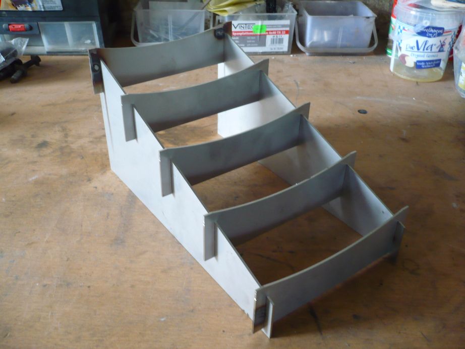

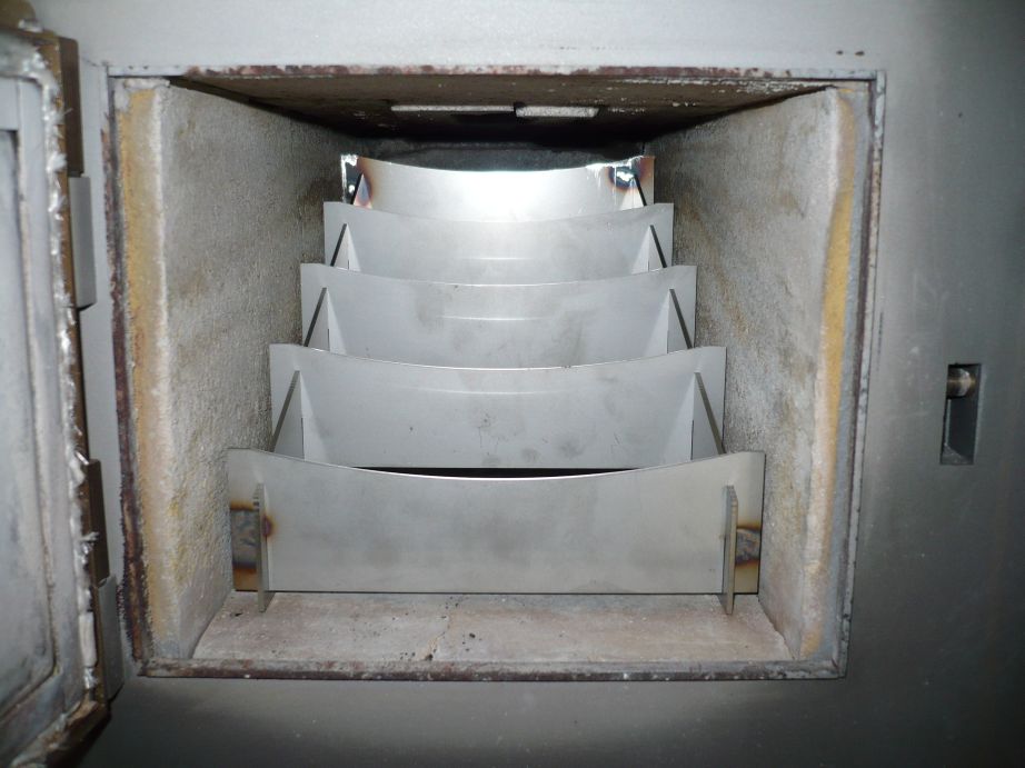

Ich hab heute ein paar Laserteile erhalten. Und gleich mal zusammengeheftet.
30cm lang, 18 cm breit, 15 cm hoch.
Die 5 Prallbleche sind alle gleich und 5cm hoch.
In der Mitte hab ich jetzt mal nur gesteckt, vielleicht kann man die dann zwischendurch mal ersetzen ohne das ganze Stück wegzuschmeißen. Viel Hoffnung hab ich aber ehrlich gesagt nicht.
Parallele Kanten die nicht mehr gerade sind fallen sofort ins Auge, deswegen der Radius an der Oberkante.
Vom Gefühl her würde ich sagen bissl niedriger, bissl kürzer. Vielleicht auch 6 statt 5 Bleche.
Aber erstmal schauen wie das 2mm Blech sich hält...
Zu den Auswirkungen für die Scheibe werde ich nix sagen können, meine ist es schon wieder blind. Aber wenns Blech nach 3 Monaten nicht schon total verzogen ist werde ich das sicher mal testen.
Kostenpunkt bei cutworks.com: ~60€.
Re: Fire-Gate
das sieht ja richtig professionell aus. Mach doch mal ein Bild, wenn der Ofen in Action ist.

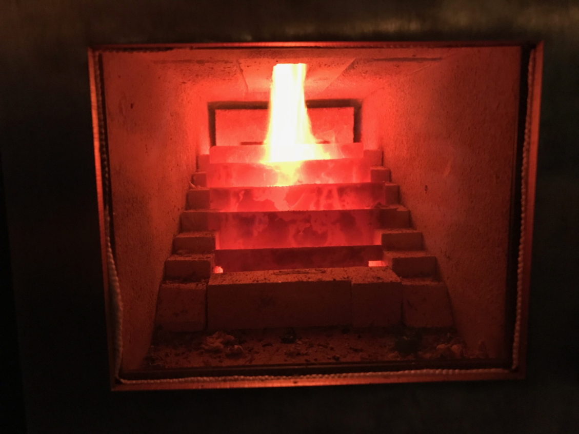

Re: Fire-Gate
hallo JAU,
wie schauts - hat das nachbauen des Twinfire Gates vom Xeoos was gebracht. Ich kann mich erinnern, dass bei meinem X8 - wenn er denn mal lief ohne dass die Vergaserflamme abgerissen oder verkümmert ist - das Gate feuerrot war.
Hab noch ein altes Bild gefunden... meiner ging ja zurück an den Händler. War untragbar das Teil.
