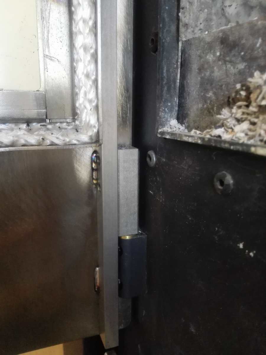

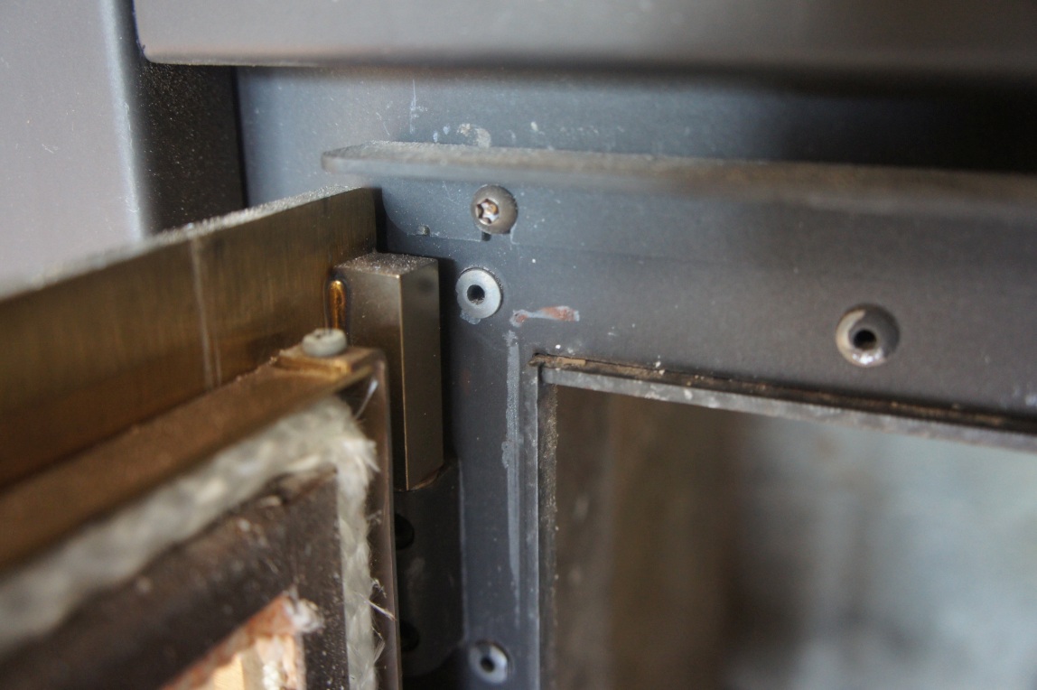

Re: Qualmaustritt aus Brennraumtüre
So, meine Türen habe ich schon letzte Woche komplett überarbeitet von Walltherm zurückbekommen und stelle nun hier, wie versprochen ein paar Bilder vom Umbau rein. Verstärkt wurde nur die obere Brennraumtüre durch jeweils eine eingeschweißte Strebe rechts und links. Änderungen ergeben sich so beim Türgriff und den Scharnieren.
Lichtscheid
- Beiträge: 33
- Registriert: 28. Nov 2017, 15:15
Zwar ist die Türe nun von oben nach unten betrachtet ideal plan, allerdings weist sie in der Breite nach wie vor eine relativ starke Biegung auf. Über die gesamte Breite ergibt sich ein Versatz von mindestens 3 mm.
Meiner Meinung nach besteht das Problem in der Biegung im oberen Bereich der Brennraumtüre, die dazu führt, dass die Dichtschnur nicht plan am eingenieteten Anschlag, der nachgemessen komplett gerade ist, anliegen kann und es so zu einer Undichtigkeit kommt. Da die obere Brennkammer bei Betrieb komplett mit Holzgasen gefüllt ist lässt sich wohl auch bei vorschriftsmäßigem Kaminzug ein Austreten des Qualms am Türleck nicht verhindern.
Möglicherweise gibt es ja aber noch andere Gründe für das Problem, so dass ich nach wie vor für Tipps, Anregungen etc. dankbar bin und die Hoffnung noch nicht ganz aufgeben möchte.
Habe bei mir nun auch festgestellt, dass durch den Verzug der Tür Qualm austritt. Hierzu habe ich ein kurzes Video gedreht: https://youtu.be/jdWStsF8kJg
Mittlerweile habe ich bei komplett geschlossener Umlenkklappe auch einen gewissen "Holzofengeruch" in der Wohnung. Das hatte ich früher nicht. Wenn der Ofen jedoch schon länger läuft, scheint sich der Verzug der Tür zurück zu bilden und diese liegt dann wieder dicht an. Im kalten Zustand habe ich an der linken Türseite einen Abstand von etwa 3mm von Tür zum Ofen. Wenn er länger gelaufen ist, liegt die Tür dort dicht an.
Ich bin mal gespannt, ob die bei Dir eingeschweißten Streben wirklich dauerhaft helfen. Hast Du mal probiert, die Umlenkklappe ganz leicht geöffnet zu lassen, so dass im oberen Brennraum auch ein leichter Unterdruck entsteht? Das Vorgehen klappt bei mir bisher bestens.
Das Problem ist in Deinem Video sehr deutlich zu erkennen. Meiner Meinung solltest Du da etwas unternehmen. Wenn es mit einem Wechsel der Türdichtung nicht getan ist, würde ich mich wegen dem Verzug der Türe einmal an Walltherm wenden.SebiTNT hat geschrieben:Habe bei mir nun auch festgestellt, dass durch den Verzug der Tür Qualm austritt. Hierzu habe ich ein kurzes Video gedreht: https://youtu.be/jdWStsF8kJg
Langzeiterfahrungen bezüglich der eingeschweißten Streben habe ich natürlich nicht, allerdings würde ich gefühlsmäßig sagen, dass das eine dauerhafte Lösung ist.
Mit der Umlenkklappe habe ich auch schon so meine Erfahrungen gemacht, so schließe ich sie beim ersten Umschalten auf Vergaserbetrieb zunächst nicht komplett. Ist der Ofen aber auf perfekter Betriebstemperatur mit ordentlicher Sturzflamme, ist eine Halboffenstellung nicht mehr drin, da zieht der Luftzug die Klappe komplett zu, meine ich. Ich finde ehrlich gesagt auch, dass der Ofen bei komplett geschlossener Umluftklappe vernünftig ohne in den Raum zu qualmen funktionieren sollte.
Freeliner hat geschrieben:Musik im Hintergrund ist top
Ja, an der oberen linken Ecke scheint der Rahmen in dem die Dichtung sitzt am Ofen aufzuliegen. Siehe Foto: Die Dichtung ist allerdings gerade erst (mit einer originalen) erneuert worden. Eventuell sollte ich diese dahinter mal mit einer dünneren Dichtung hinterfüttern.E Neubauten hat geschrieben:Hört sich so an, würde beim Türe schließen Metall auf Metall schlagen
Meine Umlenkklappe ist relativ schwergängig (lässt sich ja auch durch die Feder einstellen). Hierdurch kann ich sie auch nur wenige Millimeter offen stehen lassen.Lichtscheid hat geschrieben:ist eine Halboffenstellung nicht mehr drin, da zieht der Luftzug die Klappe komplett zu
