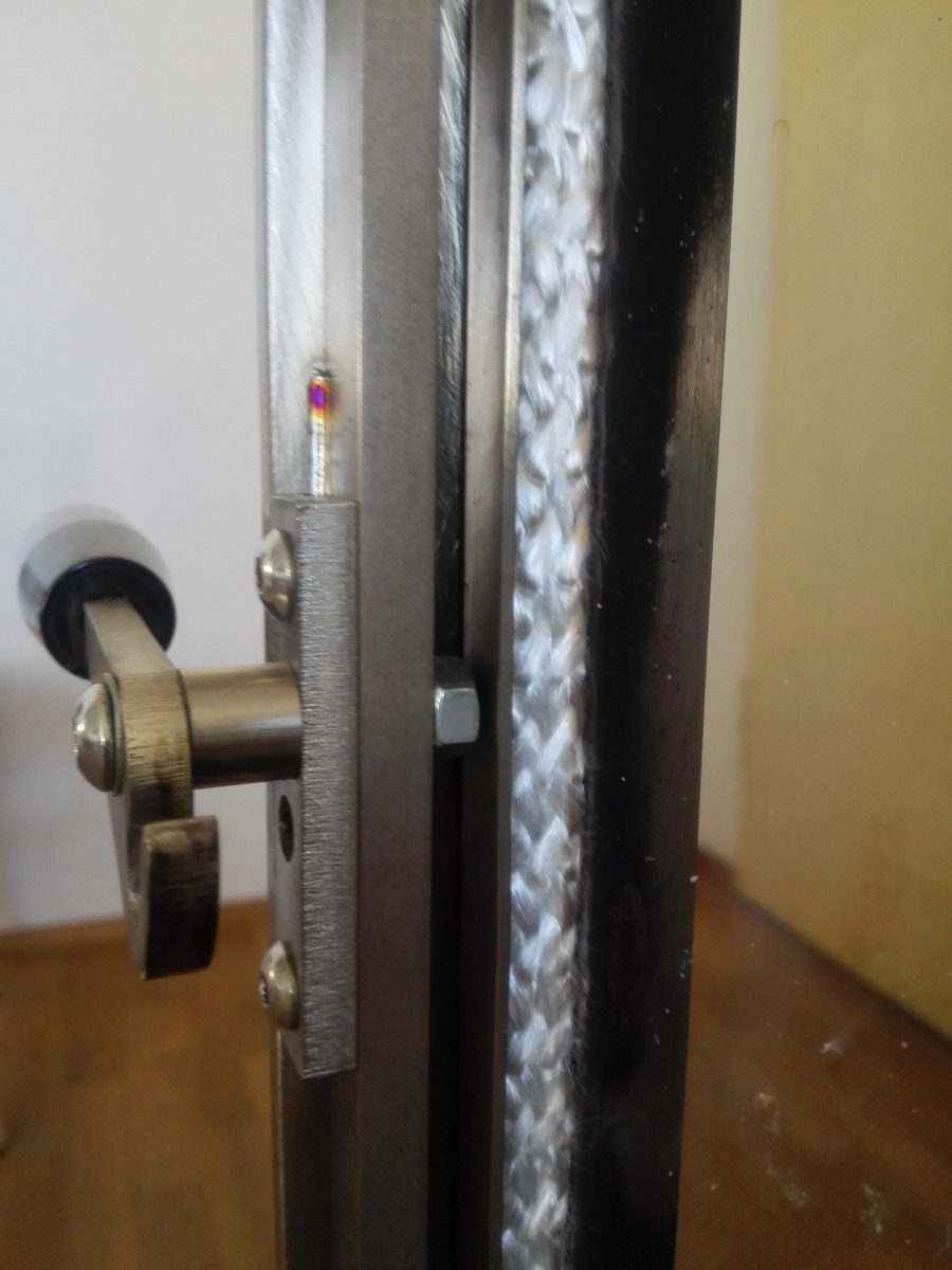

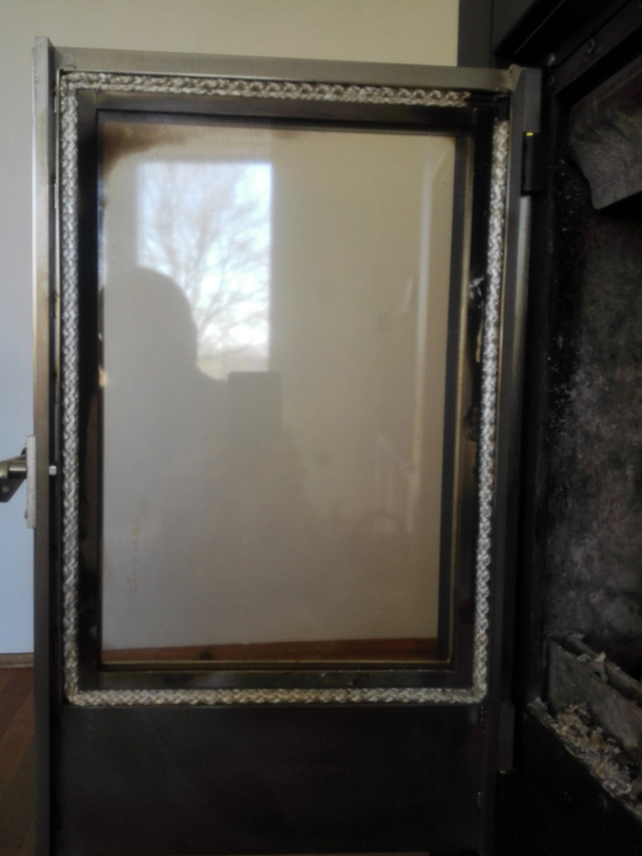

So, meine Türen habe ich schon letzte Woche komplett überarbeitet von Walltherm zurückbekommen und stelle nun hier, wie versprochen ein paar Bilder vom Umbau rein. Verstärkt wurde nur die obere Brennraumtüre durch jeweils eine eingeschweißte Strebe rechts und links. Änderungen ergeben sich so beim Türgriff und den Scharnieren.

Zwar ist die Türe nun von oben nach unten betrachtet ideal plan, allerdings weist sie in der Breite nach wie vor eine relativ starke Biegung auf. Über die gesamte Breite ergibt sich ein Versatz von mindestens 3 mm.
Meiner Meinung nach besteht das Problem in der Biegung im oberen Bereich der Brennraumtüre, die dazu führt, dass die Dichtschnur nicht plan am eingenieteten Anschlag, der nachgemessen komplett gerade ist, anliegen kann und es so zu einer Undichtigkeit kommt. Da die obere Brennkammer bei Betrieb komplett mit Holzgasen gefüllt ist lässt sich wohl auch bei vorschriftsmäßigem Kaminzug ein Austreten des Qualms am Türleck nicht verhindern.
Möglicherweise gibt es ja aber noch andere Gründe für das Problem, so dass ich nach wie vor für Tipps, Anregungen etc. dankbar bin und die Hoffnung noch nicht ganz aufgeben möchte.

Ja, an der oberen linken Ecke scheint der Rahmen in dem die Dichtung sitzt am Ofen aufzuliegen. Siehe Foto: Die Dichtung ist allerdings gerade erst (mit einer originalen) erneuert worden. Eventuell sollte ich diese dahinter mal mit einer dünneren Dichtung hinterfüttern.E Neubauten hat geschrieben:Hört sich so an, würde beim Türe schließen Metall auf Metall schlagen
