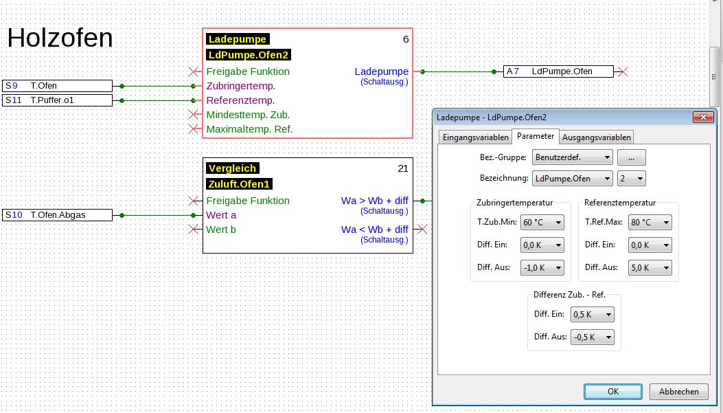

gmwt hat geschrieben:Wie übersetzen sich Deine Parameter in meine?
Deine Parameter hattest du mal beschrieben:
ein wenn T>65°C und dT > 5K
aus wenn T<60 oder dT < 3K
Wenn ich meine Werte eintrage käme raus:
ein wenn T>60°C und dT > +0,5K
aus wenn T<59 oder dT < -0,5K
Die Zubringertemperatur würde ich an deiner Stelle lassen wie sie sind und nur die Differenzwerte ändern. Da Negativwerte nicht gehen halt >+1K und <0K.
Sollte das immer noch über die gesamte Heizphase takten könnte man über Fühlerkorrektur vielleicht noch was reißen. Oder den Versuch zu den Akten legen und zurück auf Puffer unten.
Die Grenzen für Referenztemperatur sind übrigens als Grenzen für den Puffer gedacht um zu verhindern das der Speicher überhitzt. Bei Walliregelung macht das der Feuerungsregler, ich hab halt ne Möglichkeit in der Steuerung die den Wärmeerzeuger direkt in den STB laufen lässt.
Wenn man es richtig macht programmiert man aber nicht nur die Grenze sondern auch eine Fehlermeldung (mit Alarmton) dazu. "Frei Programmierbar" heißt aber das man selbst dran denken muss...
mfg JAU

JAU hat geschrieben: Wenn ich meine Werte eintrage käme raus:
Das kleinstmögliche ist (laut Anleitung, noch nicht am Gerät probiert) >1,5K und <1,0K. Wo ich bisher >5K/<3K hatte. Und nicht sicher bin, ob ">" hier "echt größer" oder "größer gleich" meint, und ob vielleicht vor dem Vergleich noch irgendwie auf ganze oder halbe K gerundet wird.
Hatte es nicht, bloß fehlt das meiste davon in der Aufzeichnung. Von 17-18 Uhr ist aber noch eine Stunde ohne Takten zu sehen.
Aber wieso führt eine Verringerung der Hysterese zu weniger Takten? Das sollte die Frequenz doch eher noch erhöhen.

gmwt hat geschrieben:Das kleinstmögliche ist (laut Anleitung, noch nicht am Gerät probiert) >1,5K und <1,0K.
Hm, ungeschickt.
Das spricht dafür das du doch ein Problem mit hochschaukeln hattest und die Pump so stark getaktet hat weil die Zuluftklappe den Ofen abgewürgt und damit die Leistung reduziert hatte.
Ja. Der springende Punkt ist vielmehr das der Einschaltpunkt tiefer sitzen muss damit die Temperatur sich nicht hochschaukelt, andererseits darf die Abschalttemperatur nicht zu tief liegen darf weil dann die Pumpe nach der Heizphase zu spät abstellt. Deswegen kleinere Hysterese.
