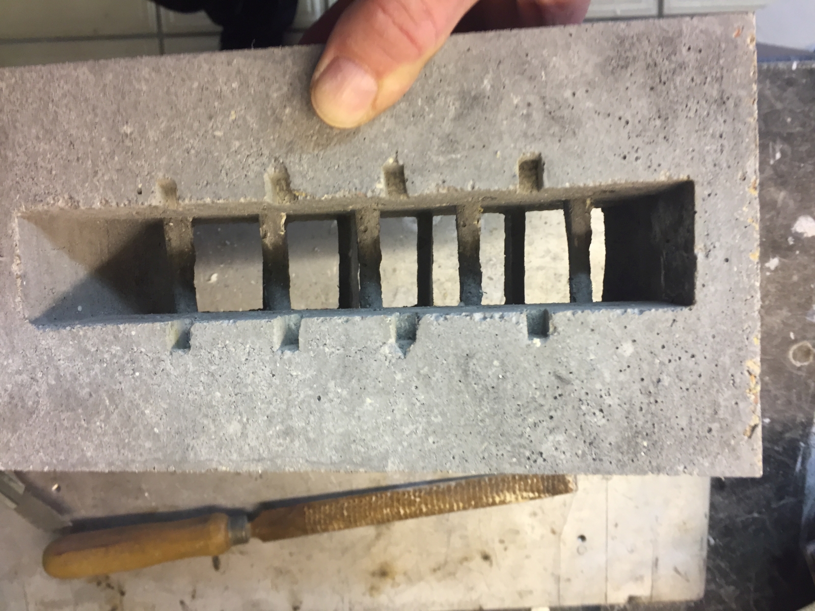

So werde ich die Tage den Block mal gießen ;) Unten und in der Mitte ein paar Streben im Guss und oben Aussparungen (6,5x14) für 50x20x5mm Flacheisen.
Eventuell verbinde ich die Teile noch mit 12x5er Flach, Quasi ein kleiner Rost über der Düsenöffnung.
Hab mir auch noch für links und rechts zwei Luftkanäle gemacht (so wie sie im originalen Block dran sind).
Damit kann man vielleicht auch noch etwas experimentieren (falls er sich unter den Rosten direkt zuviel Luft zieht)
Bin gespannt.... :mrgreen:
Durchflussvolumen Verhältnis zu Luftzufuhr entsprechen dem Original.
Macht grad richtig Laune zu knoddeln :lol:

So, die nächste Bilderserie :D
Hier der Styroblock mit den Kanälen und oben die Aussparungen für den "Rost" ;)
Der Block nach vier Tagen Schalung. Die Flächen sind einwandfrei, teilweise (vorne) glatt wie Glas :lol:
Hatte dann noch 3 Tage in der Wohnung verbracht und knapp 10h im Backofen langsam bis 250°.
Bin mit dem Ergebnis sehr zufrieden.
Styrodur ging recht gut raus. Ein paar Bohrungen mit Holzbohrer, den Rest mit Schraubendreher.
Vorne hatte ich den Styroblock unten angerundet wie eine Rutsche,
damit das Abgas direkt einen Drall nach hinten bekommt.
Das ist die einizige Fläche die nicht so schön wurde, aber juckt auch nicht. Hatte den Fehler gemacht, die Form zwar erst waagerecht zu füllen und den Rest dann senkrecht. Hätte vor dem senkrechten Rest die Form 45° stellen müssen.
Zum Testen, aus Abfallstücke den Rost provisorisch gebrutzelt ;)
Hier hab ich dem Block noch Luftkanäle spendiert (sind beim Original ja auch)
Vermute, dass so nicht die Luft unter den Rosten weggesaugt werden soll, die durch die Roste nach oben gehen soll.
Und fertig eingebaut. Heut Abend mach ich mal einen Probelauf ;) ....bin gespannt 8-)

Gratulation und Respekt! Sieht bald besser aus als das Original, wann gehst Du in Serie und wie lautet die Bestellnummer? ;)
Zufrieden mit dem Testlauf?
