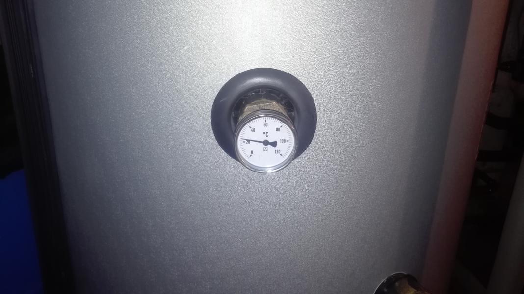

Ich dachte erst das Thermometer im Speicher wäre kaputt, habe dann aber festgestellt, dass der Regler (puh, jetzt fehlen mir die Fachbegriffe...) der vor der Pumpe vor der Hzg sitzt mit dem man einstellen kann ab welcher Temparatur der Speicher das Wasser in den Heizkreislauf gibt (wenn ich das soweit alles verstanden habe) auch bereits bei zwischen 20 und 30° umgesprungen ist (bzw die Pumpe umspringt, die hat so eine optische Anzeige an der man das schön sehen kann.
Ich habe versucht mich hier und in der Beschreibung mal wieder einzulesen, und frage mich jetzt ob das an der Pumpe vom Walli liegt, Geräusche hat sie gemacht, aber ob das bedeutet dass sie funktioniert weiss ich leider nicht... ich habe gleich ein paar Foto´s gemacht zur Dokumentation und hänge die gleich mal mit an.

auf den ersten beiden Bildern sieht man Temperaturen von ca 120 Grad am Walli und 95/70 Grad an der Rücklaufanhebung. Der Speicher ist aber kalt, deshalb schätze ich, das die Pumpe nicht pumpt. deshalb hat der Walli aus Sicherheitsgründen die Zuluft geschlossen, damit er ausgeht und nicht noch wärmer wird.
Pumpe gangbar machen oder auswechseln, da du ja geschrieben hast das sie leuchtet gehe ich von einem mechanischen Pumpeproblem aus.

Meiner Meinung nach spricht aber das Bild mit der Pumpe und den beiden Thermometern dagegen, das die Pumpe lief.

ich würde sagen anhand der Bilder das die Pumpe lief ! Da auf den Bildern ja 90/70 GRAD zu sehen sind und die pumpe nicht direkt am Walli sitzt ! Ich denke da ist irgendwo was zu oder das Thermostat der Rücklaufanhebung hat hinter sich ! Wieso auch immer oder es klebt fest wie beim normalen Thermostat auch schonmal vorkommt !
Bin gespannt was es War !
