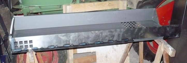

Wenn man nicht gleich alles kontrolliert...
Musste gestern leider feststellen das meine Zuschnitte um die Türöffnung alle 2cm zu kurz sind. Die hat wohl "einer" nach Türmaß bestellt, nicht nach Größe der Öffnung. :?
Die Ausschnitte sind 2mm zu hoch, das Blech steht 1mm höher als erwartet, der Boden ist halt nicht ganz gerade.
Nach dem Biegen haben wir vordere und hintere Abdeckung aneinander gestellt und erst mal hart geschluckt: Die hintere war 2mm höher. :|

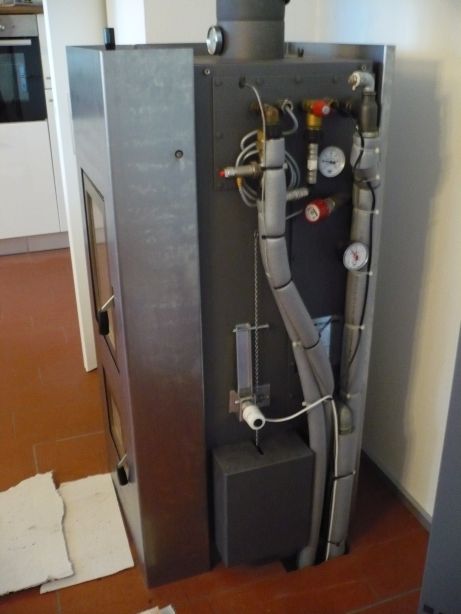

Seltsamerweise passte die vordere Verkleidung aber erst richtig nachdem ich die Abdeckung rechts entfernt hatte. Grund: zwischen dem Luftkanal und der vorderen Verkleidung sind 15mm Platz. Der Falz an der Wallnöfer-Abdeckung aber 20mm lang. :shock: Kein Wunder das die immer ein wenig "gebockt" hat.

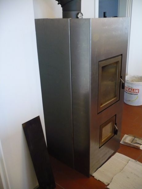

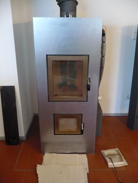

Nuja, die Höhen habe ich bereits korrigiert, der Falz an der rechten Abdeckung ist auch gekürzt und das rückseitige Blech daran angepunktet.
Um Fragen vorweg zu kommen: Ich versuche die Bleche möglichst nicht am Ofen anzulegen, um dem hinteren aber die nötige Führung zu geben war es nötig die originale Verkleidung an der Rückseite zu verschließen. Natürlich nicht komplett verschlossen um Wärmestau am Zugregler zu vermeiden.
Wie ich mit den Türrahmen weiter verfahre weiß ich im Moment noch nicht. Blech hätte ich ja da, aber von Hand schneiden - ungern.
