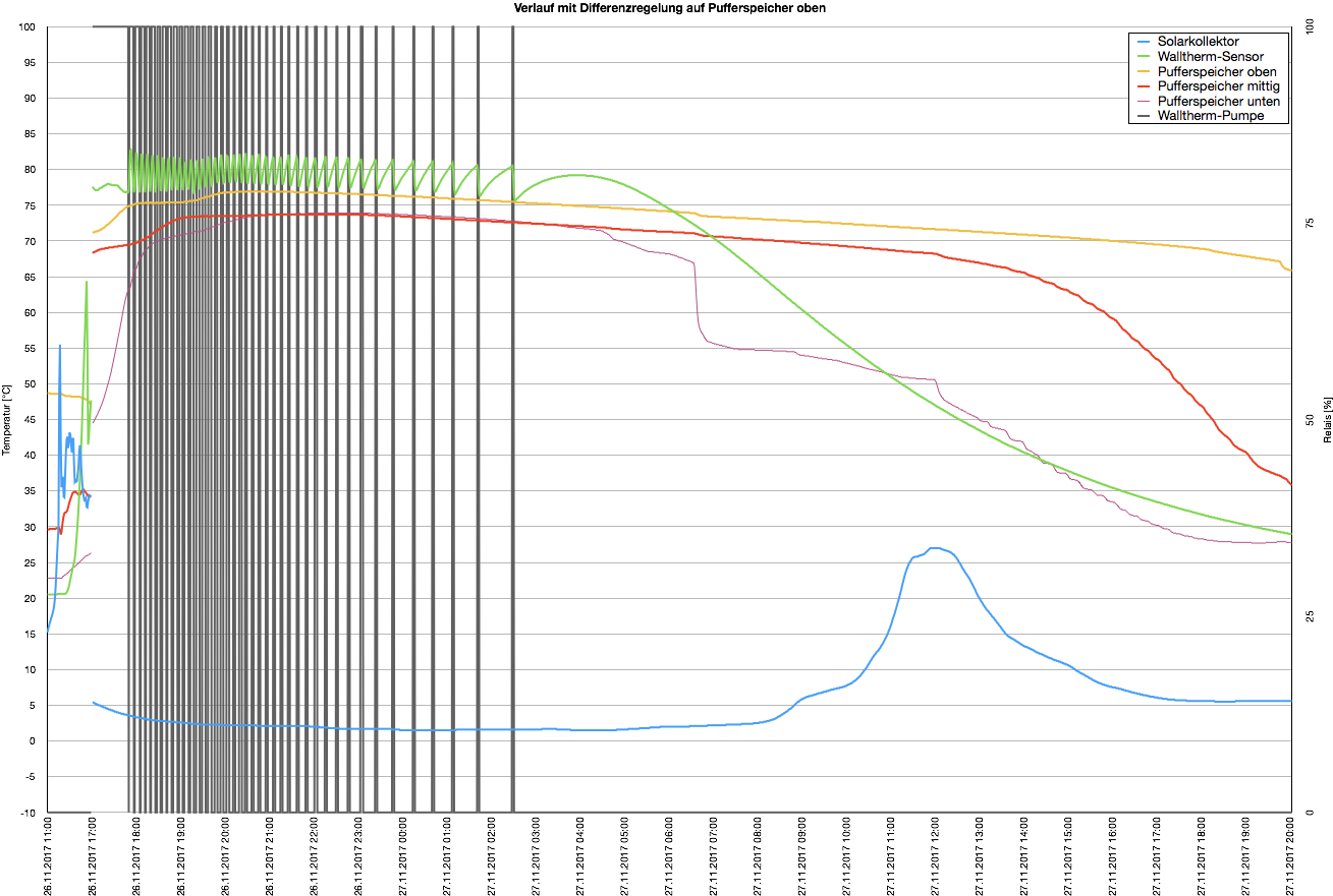

Freeliner hat geschrieben: Bin gespannt wie dein zweiter Lauf mit "Referenz oben" ausfällt 8-)
Der ist nun fast beendet. Nachlegen werde ich jedenfalls nichts mehr. Interessant wird jetzt noch die Abkühlphase - hoffentlich verhaspelt sich nicht wieder die Vitosolic bei der Aufzeichnung: mittendrin sind mir heute wieder ein paar Stunden verloren gegangen. :evil: Aber das ist ja zum Glück der eher langweilige Teil.
Was mir bisher aufgefallen ist: Als ich bei Puffer-Temperaturen so knapp über 70° nochmal einen dicken Scheit reingeschoben habe, fing die Luftklappe wild an zu klappern und der Scheit ist dann auch eher verkohlt/verglüht als vergast. Und gestunken hat's dabei.
Ich hatte zwar erwartet, dass durch die früher ausgehende Pumpe es vielleicht vorübergehend heißer wird und dass das die Klappe auslösen könnte. Aber halt nur vorübergehend, bis die Pumpe wieder angeht usw. Aber die war ja gar nicht dauerhaft aus, Klappe blieb trotzdem zu. Man könnte die natürlich das etwas höher einstellen, aber jetzt lasse ich es erstmal unverändert zu Ende laufen.

Re: Wann geht eigentlich die Pumpe aus?
Beitrag von JAcjm »
Freeliner hat geschrieben:...Ja, ist natürlich effizienter ;)
Das Anfeuern (Energie geht größtenteils in den Kamin) "kostet" einiges an Energie.
Ofen und Leitungen müssen auch wieder auf Temperatur gebracht werden.
Auf jeden Fall macht eine Pufferdurchladung mehr Sinn.
Das sehe ich bei mir nicht so.
Ich halte wenn möglich den unteren Bereich des Puffers für die Solaranlage kalt.
Ich betreibe meinen Ofen auch anders als ihr euern Walli. (Glaube ich wenigstens)
Der wird voll gepackt und oben angezündet. Nach einer guten halben Stunde kann ich nach dem Anzünden des kalten Ofens schon wieder duschen.
Je nach Holzart und Auflagemenge (bis ca. 15kg) brennt er 2 bis 3 Stunden.
Dann sind ca. 30 bis 40kWh in den Puffer geflossen. Bei dieser Witterung (5-10°C) ist eine zweite Ladung bald nicht zu puffern. Der ist ja beim Anzüden auch nicht immer leer. Ich habe nur 1000L. Bei zwei Ladungen wird es im Wohnzimmer und bei dieser Witterung auch zu warm.
Zur Zeit reicht eine Ladung in 24h. Wenn die Sonne fleißig ist dann kann ich auch schonmal einen Tag aussetzen.
Ich bin für jeden Holzseit (50cm lang) froh der noch nicht ferbrannt ist. ;)
Bin auch gespannt wie der zweiter Lauf mit "Referenz oben" ausfällt :roll:
Johannes

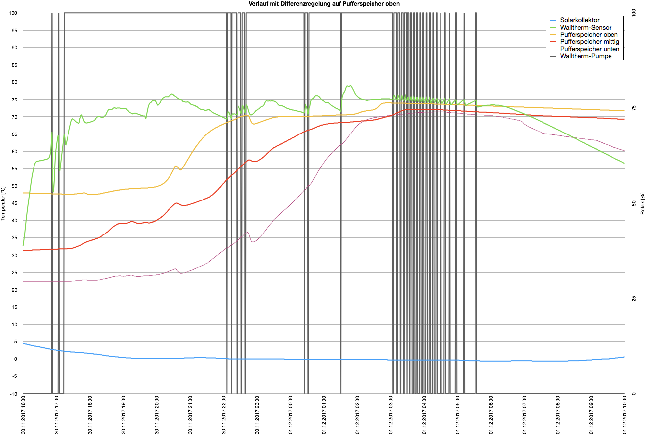

So, hier ist der zweite Testlauf. Wie schon erwähnt, hat die Vitosolic wieder kurz nach Beginn die Aufzeichnung abgebrochen, und leider habe ich es erst spät gemerkt, deshalb fehlt das Pumpenverhalten am Anfang komplett. Aber der interessante Teil ab kurz vor Brennschluß ist dann wieder vollständig drauf.
Um 6:30 Uhr habe ich diesmal höchstpersönlich und absichtlich die Dusche angemacht - somit ist das an dieser Stelle genau vergleichbar mit dem 1. Lauf. Wie zu erwarten, reagiert hier die Pumpe allerdings nicht auf dieses Ereignis.
Ich sollte übrigens noch erwähnen, dass "oben" in meinem Fall nur relativ weit oben bedeutet (im Vergleich zu Mitte und unten). Da sind aber immer noch 70-80cm Wasser darüber, man könnte es also auch als knapp oberhalb der Mitte bezeichnen. Noch weiter oben habe ich keinen Sensor.
gmwt hat geschrieben:Wie schon erwähnt, hat die Vitosolic wieder kurz nach Beginn die Aufzeichnung abgebrochen,
Vielleicht solltest du mal die SD-Karte ersetzen. Die Speicherzellen haben nur eine begrenzte Lebensdauer und SD keine Intelligenz um die Schreibzugriffe zu verteilen.
Wäre vielleicht interessant gewesen um zu sehen ob die Temperatur sich hochschaukelt. Bei dem tief angebrachten Sensor ist das aber womöglich kein Problem - oder es geht garnicht.
Du hast die Parameter 1:1 übernommen, das funktioniert bei Puffer oben nicht.
Meine Parameter: http://wallthermfreunde.de/download/fil ... &mode=view
Wichtig ist das die Abschalttemperatur ein wenig unter der Puffertemperatur liegt.
gmwt
Beiträge: 131
Beitrag von gmwt »
JAU hat geschrieben: Vielleicht solltest du mal die SD-Karte ersetzen.
Das hilft nichts, schon x-mal getauscht. Die Karten sind auch gar nicht defekt - im PC mit Testprogrammen stundenlang fehlerfrei gequält. Aber 5min in der Vitosolic und schon bricht die (manchmal) ab. Wenn man Glück hat läuft's aber wochenlang.
Dieses Problem werde ich auf andere Weise mittelfristig lösen (Werte werden bereits an RaspberryPi übermittelt, aber das Programm zum loggen habe ich noch nicht ganz fertig), deshalb verschwende ich auf das SD-Kartenproblem jetzt keine Energie mehr.
Ich wollte so wenig Parameter wie möglich auf einmal verändern. Optimieren kann man ja noch immer.
Deine Parameter verstehe ich in ihrer Bedeutung nicht ganz, da ich Deine Regelung nicht kenne.
Zum Vergleich, ich kann bei der Vitosolic/Resol:
a)
- einen absoluten Wert für den Sensor am Ofen einstellen, oberhalb dessen eingeschaltet wird
- einen absoluten Wert für den Sensor am Ofen einstellen, unterhalb dessen ausgeschaltet wird
b)
- einen Differenzwert von 1,5-20K für die beiden Sensoren einstellen, oberhalb dessen eingeschaltet wird
- einen Differenzwert von 1-19,5K für die beiden Sensoren einstellen, unterhalb dessen ausgeschaltet wird
Dabei werden a) und b) logisch verUNDet, also EIN nur dann, wenn bei a) EIN und b) EIN.
Man könnte auch noch eine Funktion c) ähnlich a) für den Puffersensor dazunehmen, sowie noch eine Zeitschaltuhr. Für beides hatte ich bisher keine Veranlassung. Eine Maximaltemperatur für den Puffer ist sicher nicht verkehrt, aber das hatte der olle Walltherm-Thermostat ja auch nicht realisiert...
Wie übersetzen sich Deine Parameter in meine? Ich kann insbesondere keine negativen Werte bei der Differenz einstellen, sondern höchsten die Sensoren komplett tauschen, aber den einen Wert positiv und den anderen negativ - das geht nicht.
gmwt hat geschrieben:Wie übersetzen sich Deine Parameter in meine?
Deine Parameter hattest du mal beschrieben:
ein wenn T>65°C und dT > 5K
aus wenn T<60 oder dT < 3K
Wenn ich meine Werte eintrage käme raus:
ein wenn T>60°C und dT > +0,5K
aus wenn T<59 oder dT < -0,5K
Die Zubringertemperatur würde ich an deiner Stelle lassen wie sie sind und nur die Differenzwerte ändern. Da Negativwerte nicht gehen halt >+1K und <0K.
Sollte das immer noch über die gesamte Heizphase takten könnte man über Fühlerkorrektur vielleicht noch was reißen. Oder den Versuch zu den Akten legen und zurück auf Puffer unten.
Die Grenzen für Referenztemperatur sind übrigens als Grenzen für den Puffer gedacht um zu verhindern das der Speicher überhitzt. Bei Walliregelung macht das der Feuerungsregler, ich hab halt ne Möglichkeit in der Steuerung die den Wärmeerzeuger direkt in den STB laufen lässt.
Wenn man es richtig macht programmiert man aber nicht nur die Grenze sondern auch eine Fehlermeldung (mit Alarmton) dazu. "Frei Programmierbar" heißt aber das man selbst dran denken muss...
