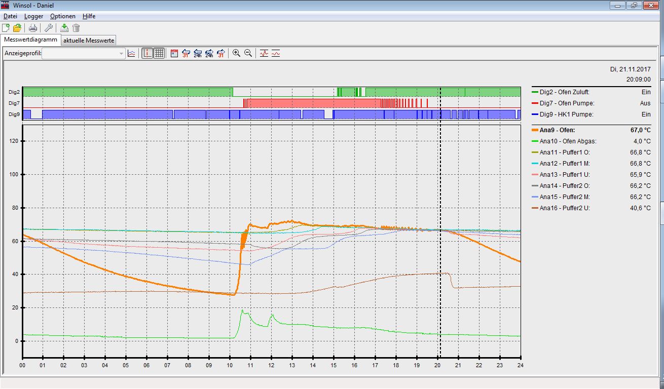

In meinem Log hab ich einen vergleichbaren Fall gefunden, Wamwasserverbrauch gegen 21:30:

Die Betrachtung hat einen Fehler. Wenn der Puffer 80/50/30 hat dann ist er nicht frisch geladen und der Ofen kalt. D.h. die Rücklaufanhebung ist geschlossen.
Hat der Ofen dann 80°C erreicht sehe ich keine Grund warum 50K weniger am Rücklauf kritischer sein sollte als "nur" 30K (bei 60/45/30 im Puffer).
Das meine Pumpe womöglich stärker taktet mache ich mehr daran fest das die Hysterese kleiner ist.
