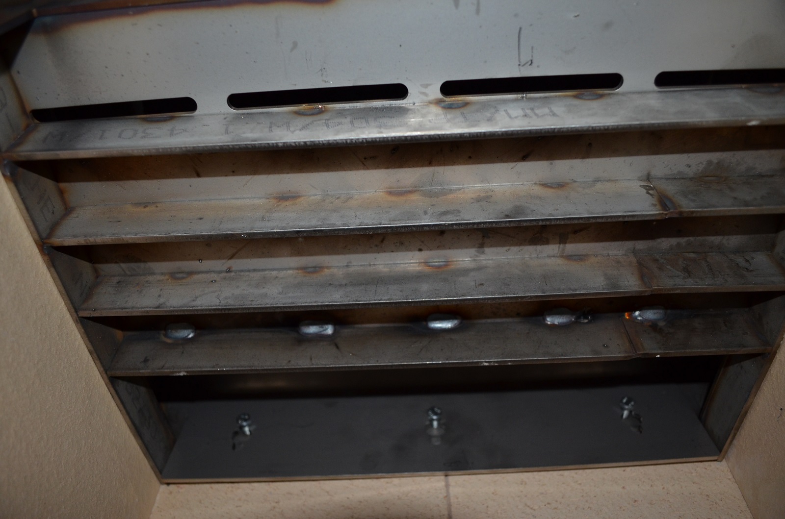

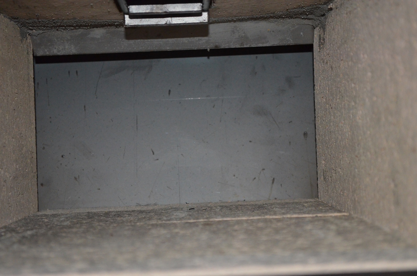

Hallo, gibt mal wieder neue Bilder.
- Dateianhänge
Re: Wilder Kaiser im Landkreis Bayreuth
Und noch mehr Bilder
- Dateianhänge

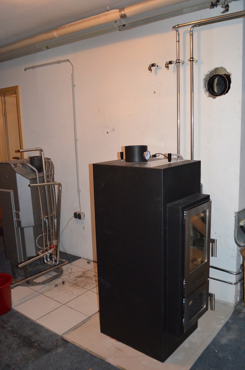

So und es geht vorran,
Heizungsseitiger Anschluss ist gerade fertig geworden. Morgen wird dann noch das Aggasrohr inklusive Drosselklappe angeschlossen und die Thermische Ablaufsicherung muss noch ran. Sieht noch etwas wüst aus.

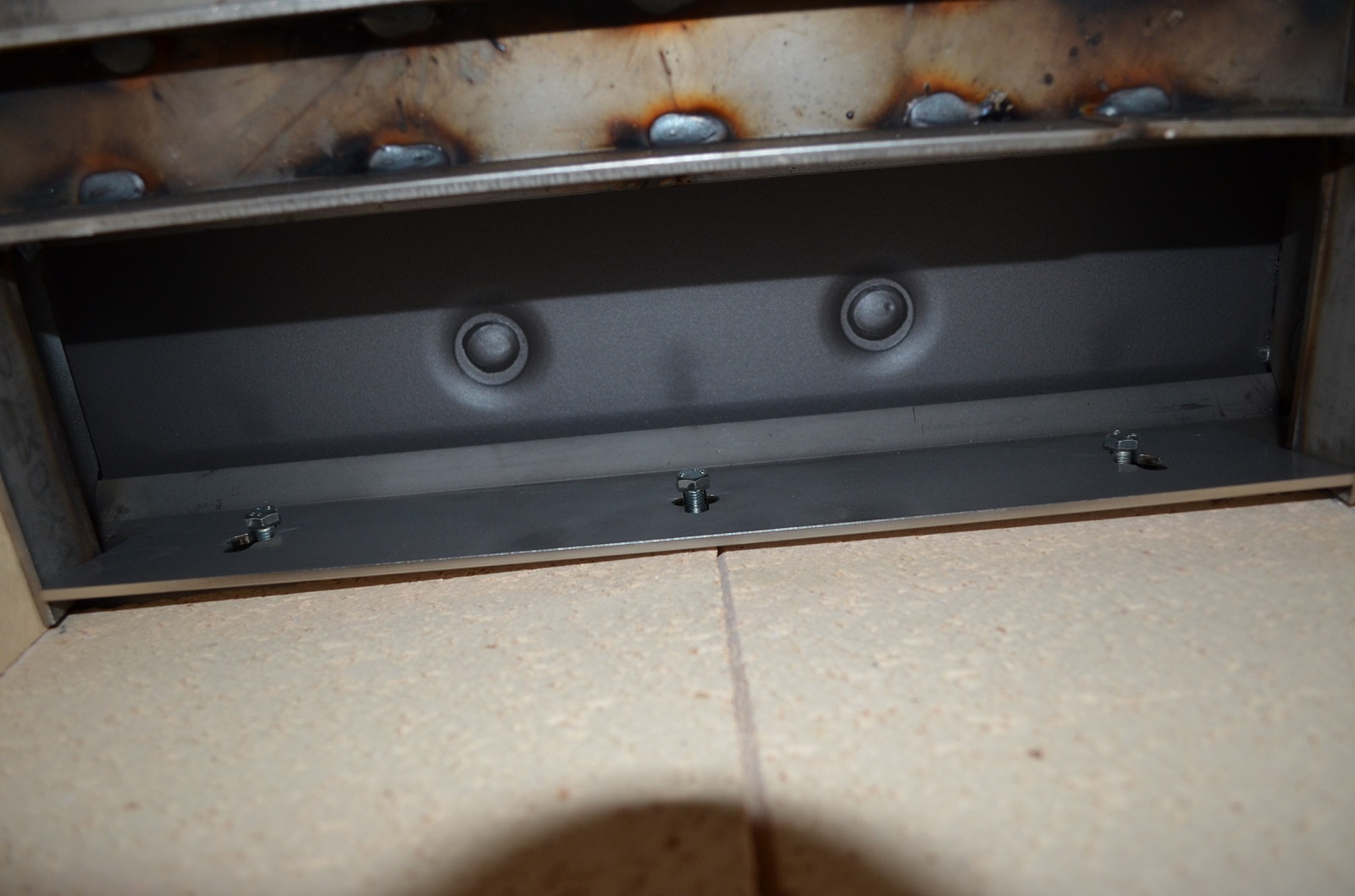

Nein, die alten Öfen haben das noch nicht. Ob es das zwischenzeitlich mal gab kann ich nicht sagen.Oberfranke hat geschrieben:Mir ist aufgefallen, dass hinten im unteren Brennraum eine Art Edelstahlleitblech drin ist. Das steht quasie schräg drin, vorne bündig mit dem Bodenstein, nach hinten geklappt öffnend zum Wärmetauscher. Seit wann ist das so? Neu oder habt ihr dass auch schon?
Die Stelle da unten ist halt ein richtiger Hotspot, bei mir war mir dann irgendwann aufgefallen das der Stahl unten im Brennraum sich nach Innen wölbt und an der selben Stelle der Rückwand nach außen. Vorschlag aus dem HTD: Schamott davor stellen. Hab ich, und seitdem keine Veränderung festgestellt.
Das Edelstahlblech ist aber fest eingebaut?
Die "Nieten" die man da am horizontalen Tauscher siehts sind übrigens auch am vertikalen Tauscher hinter den Schamottsteinen verbaut. Ich schätze mal die sollen sicherstellen dass der Tauscher im Betieb nicht "größer" wird.
Also Leute, nach ein paar Bier läuft der Walli nun seit gestern Abend.
Vor lauter Vorfreude natürlich die Sekundärluft nicht gecheckt, daher lief er gestern noch nicht so toll. Habe ich heute so gut wie zugedreht.
Ich muss sagen, gut dass ich im Abgasweg die Drosselklappe vorgesehen habe
Der glüht sogar wenn die komplett geschlossen ist wie Hölle hehe.
Abgastemperatur liegt bei mir zwischen 150°C und 200°C meist ziemlich in der Mitte. Ob die erhöhte Temperatur jetzt vom neuen Wärmetauscher kommt, oder ich doch noch zu viel Zug habe muss ich erst checken, habe den Zugmesser nicht mehr da. Wenns der Wärmetauscher ist werde ich mir mal über Wirbulatoren Gedanken machen. Habe da in einem anderen Forum schon gesehen dass jemand mit eingehängten Ketten experimentiert hat.

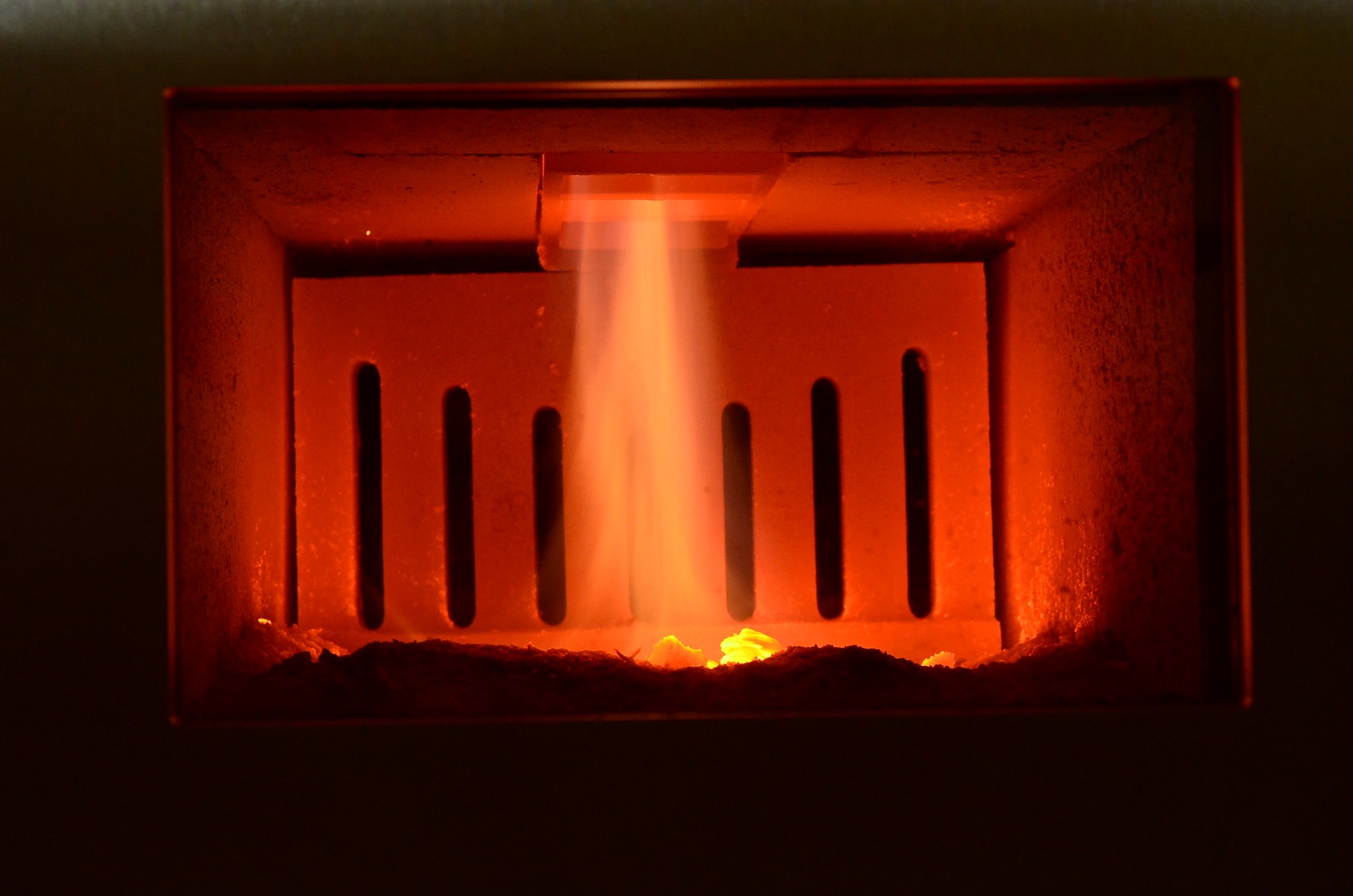

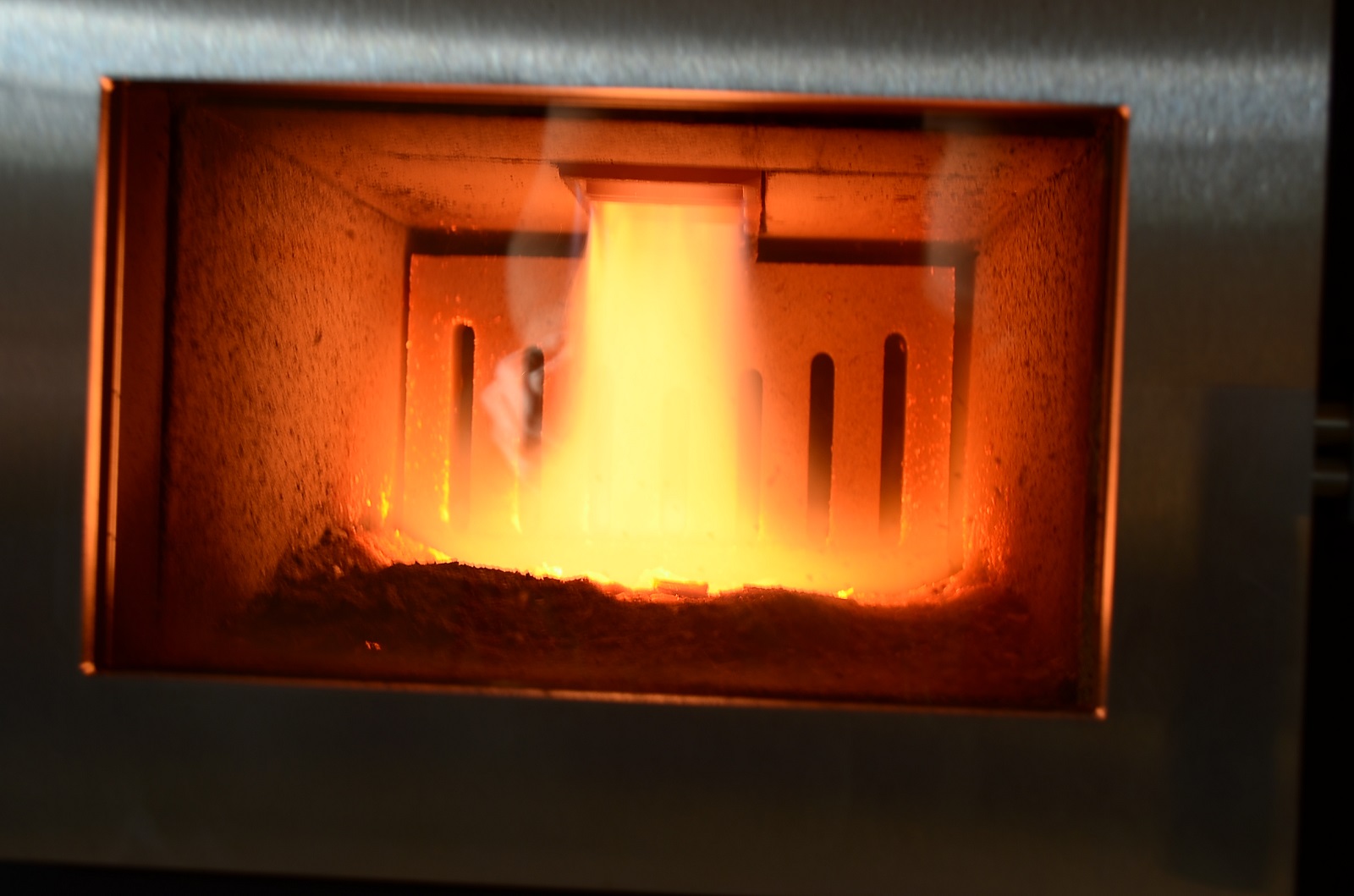

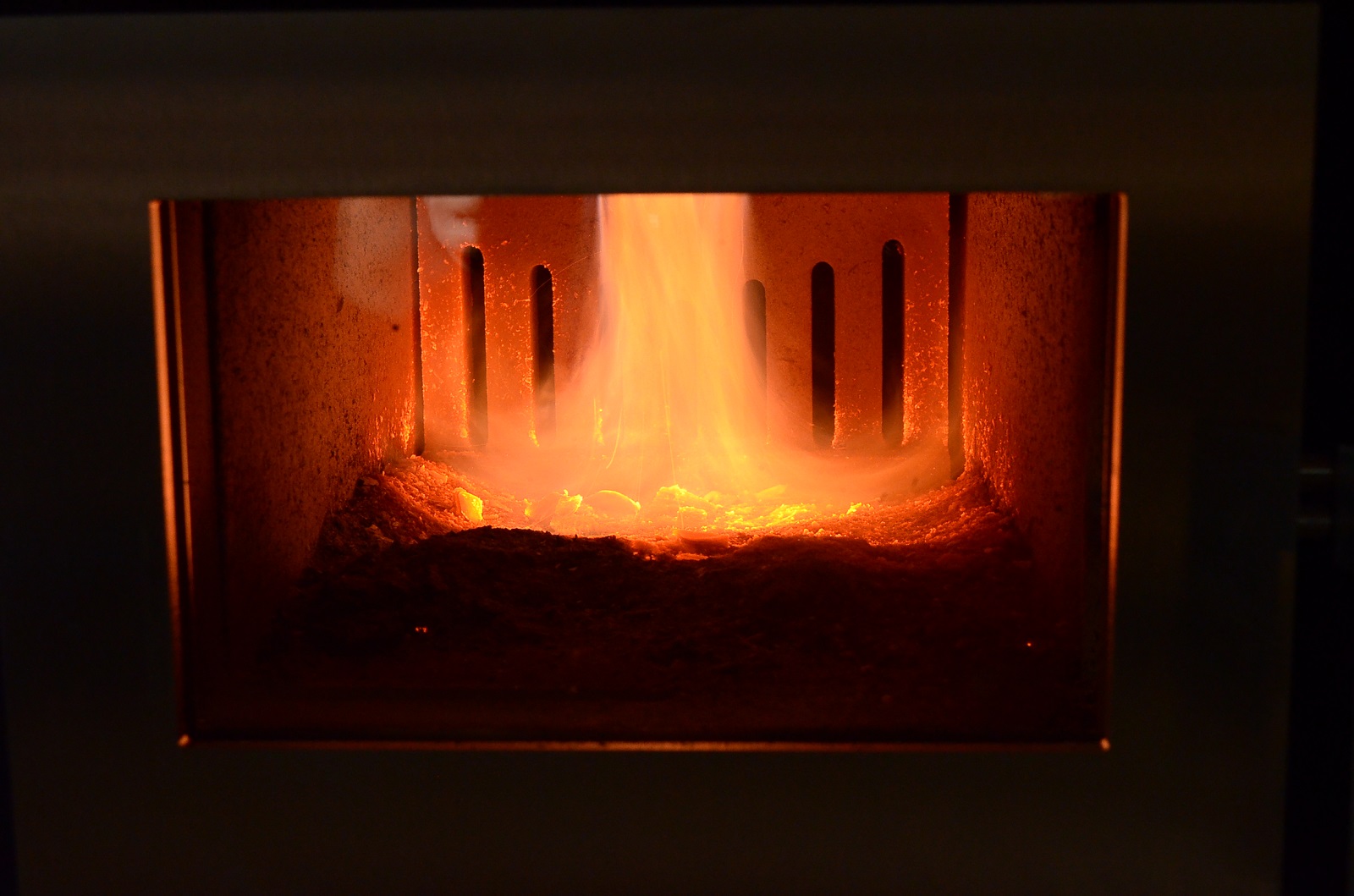

Und jetz gibts noch ein paar Bilder, weil es schon oft hieß mit Eiche geht der Walli nicht richtig.... Ich habe Ihn extra mal mit dicken Eichenbrocken bis oben hin voll gemacht. Muss sagen ist die Hölle hehe, sieht man auf den Bildern nicht richtig, die Flamme ist eher klar-bläulich, wird beim fotografieren durch die glühenden Steine verfälscht.

Sauber
Bilder und Video ist top, so soll es sein
Die hohe Abgastemperatur wird vermutlich durch deine geschlossene Drosselklappe verfälscht
Ist sie genau so hoch, wenn sie komplett auf ist
Sehe, du machst das genau wie ich im unteren Brennraum, ne kleine "Mauer" mit Asche liegen lassen
Somit wird die Scheibe geschont und erblindet nicht.
Seitdem ich das mache, hat sich meine Scheibe nimmer verändert
Besser als den Stress mit der unnötigen Opferscheibe
den sich einige machen

Sekundärluft hab ich auch fast zu, schätze max. 1/4 Umdrehung auf, brennt so bei mir auch besser.
Hast du dein Holz kreuz und quer drin

Jaa dann warst das wohl du wo ich noch so im Hinterkopf hatte. Denke aber dass der Wilde Kaiser sowieso unempfindlicher ist was die Scheibe angeht... ist ja 10 cm nach vorne versetzt. Ist auch oben toll wenn man mal ein längeres Stück Holz hat.
