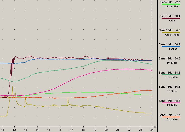

Hier ein Log von mir in dem man schön sieht wie die Pumpe abgestellt wird wenn der Ofen kälter ist als der Puffer.
