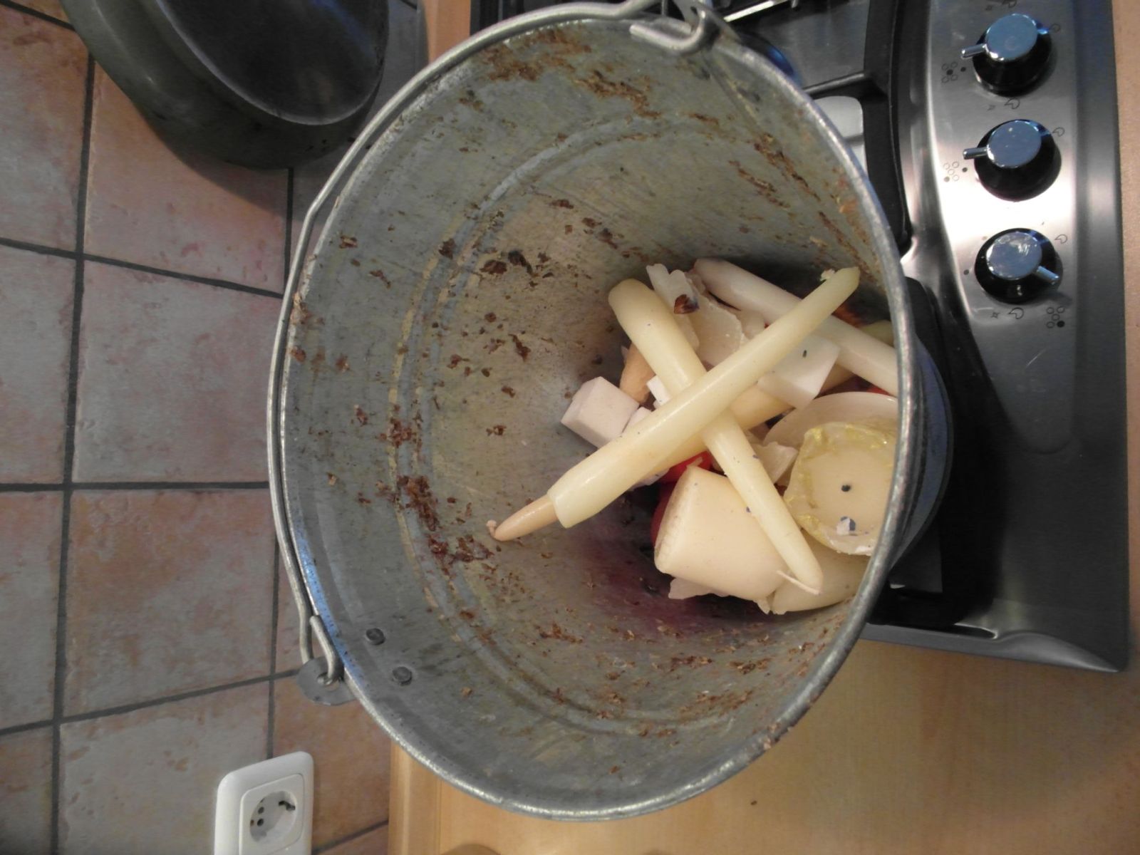

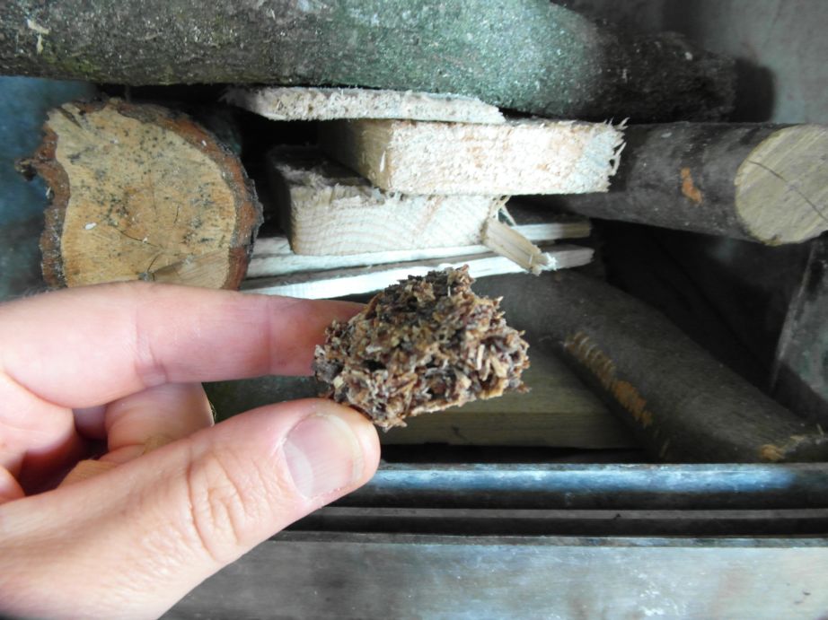

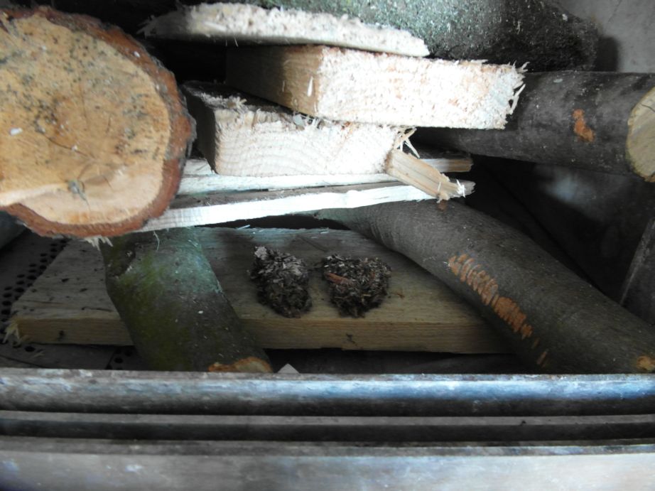

ich musste gestern wieder Cookies (Anzündhilfen) backen und hier auch gleich die Fotoreihe:
Kerzenreste im Blecheimer auf dem Herd langsam schmelzen lassen

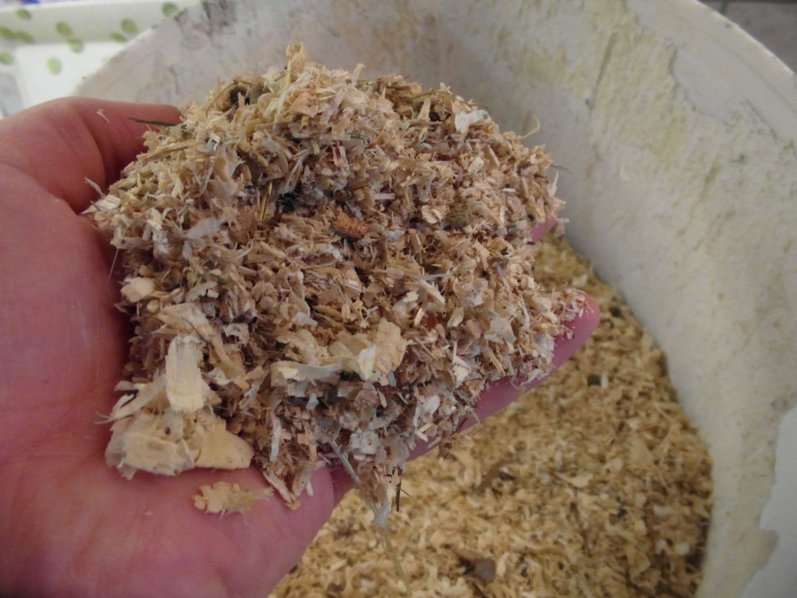

Getrocknete Holzspäne vom letzten Sägemarathon oder Kleintierstreu bereit halten

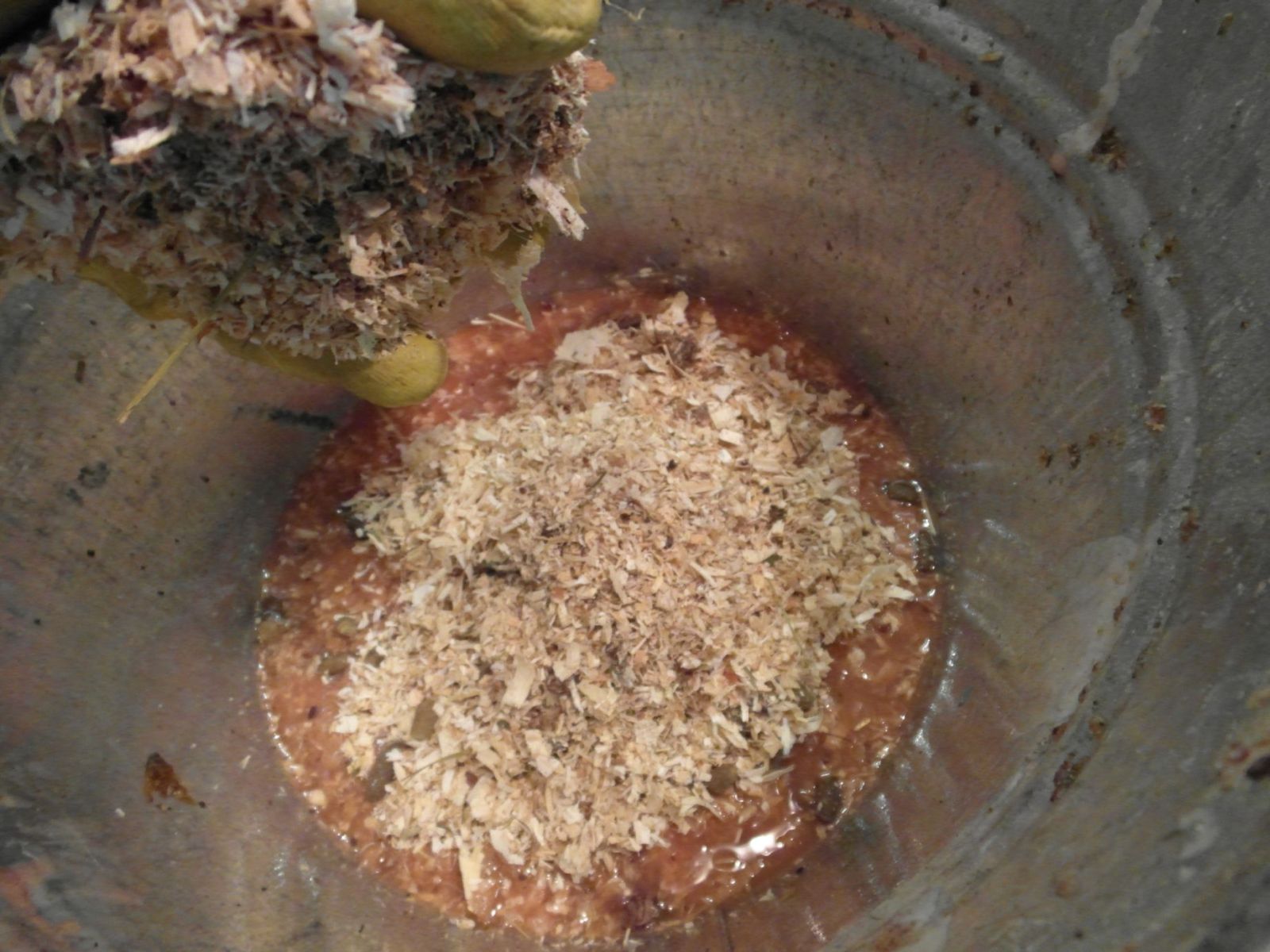

Wenn das Wachs vollständig geschmolzen ist, nach und nach die Späne reinrühren

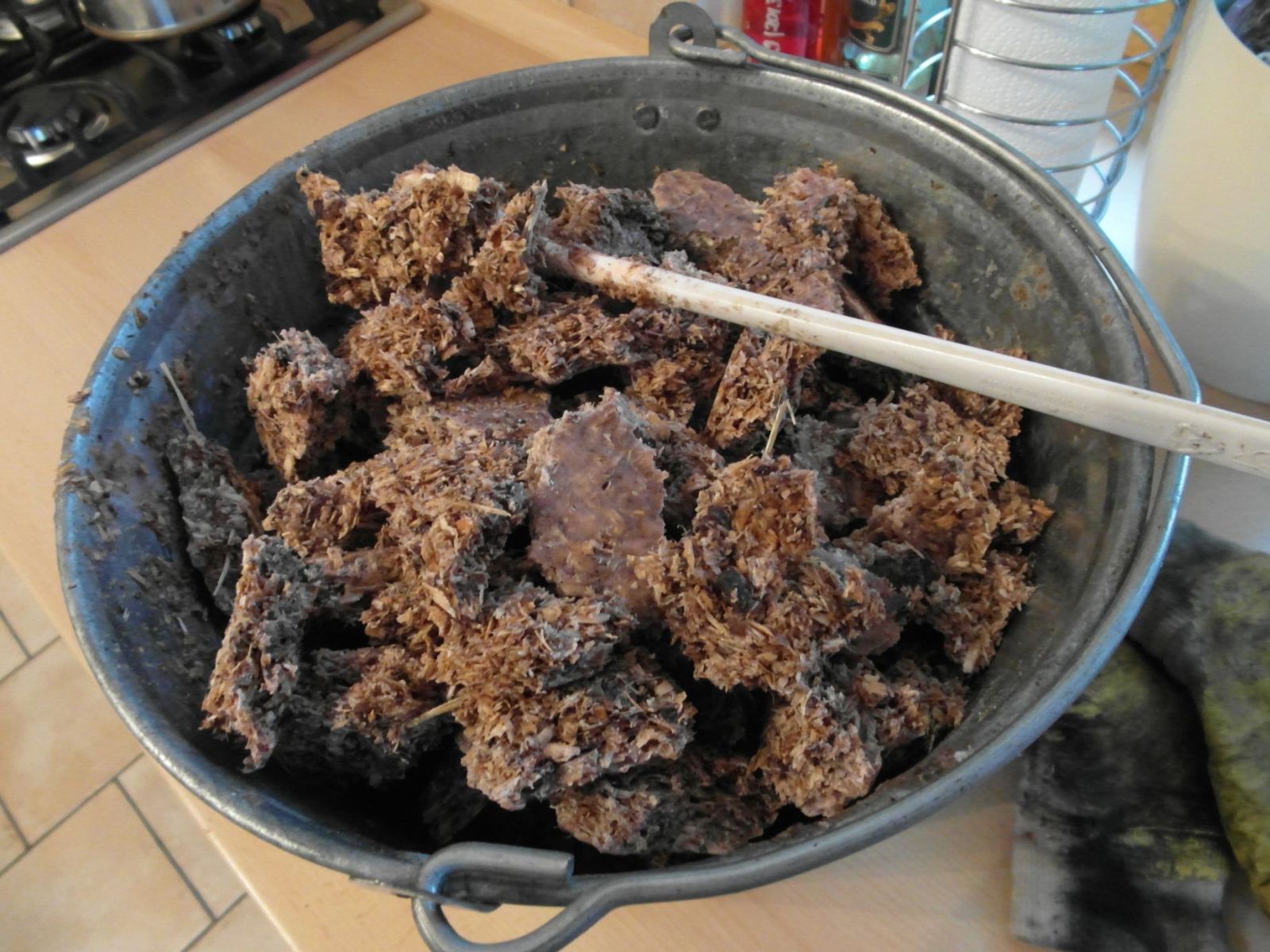

So lange Späne hinzufügen und umrühren, bis am Boden des Blecheimers kein flüssiger Wachs mehr ist
Alles auf dem Backpapier verteilen. Hier sind zwei Backpapiere zusammengeklebt

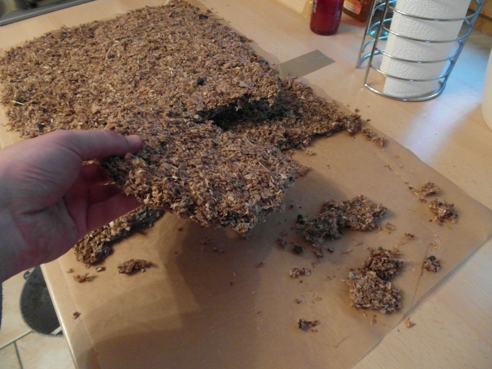

Mit der Hand verteilen und plattdrücken. Achtung heiß!
Wenn die gr. Platte kalt ist, kann man sie in kleine Stücke zerbrechen
Fertig sind die Anzünder für ca. 1 Heizsaison

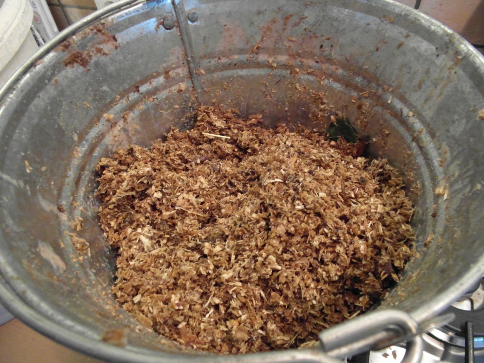

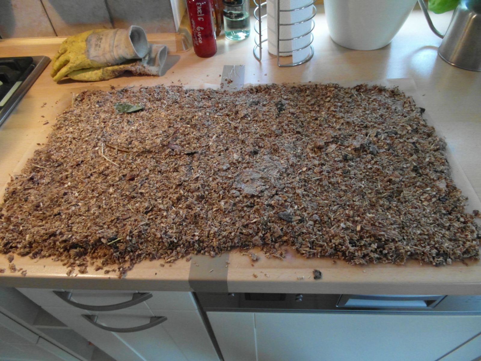

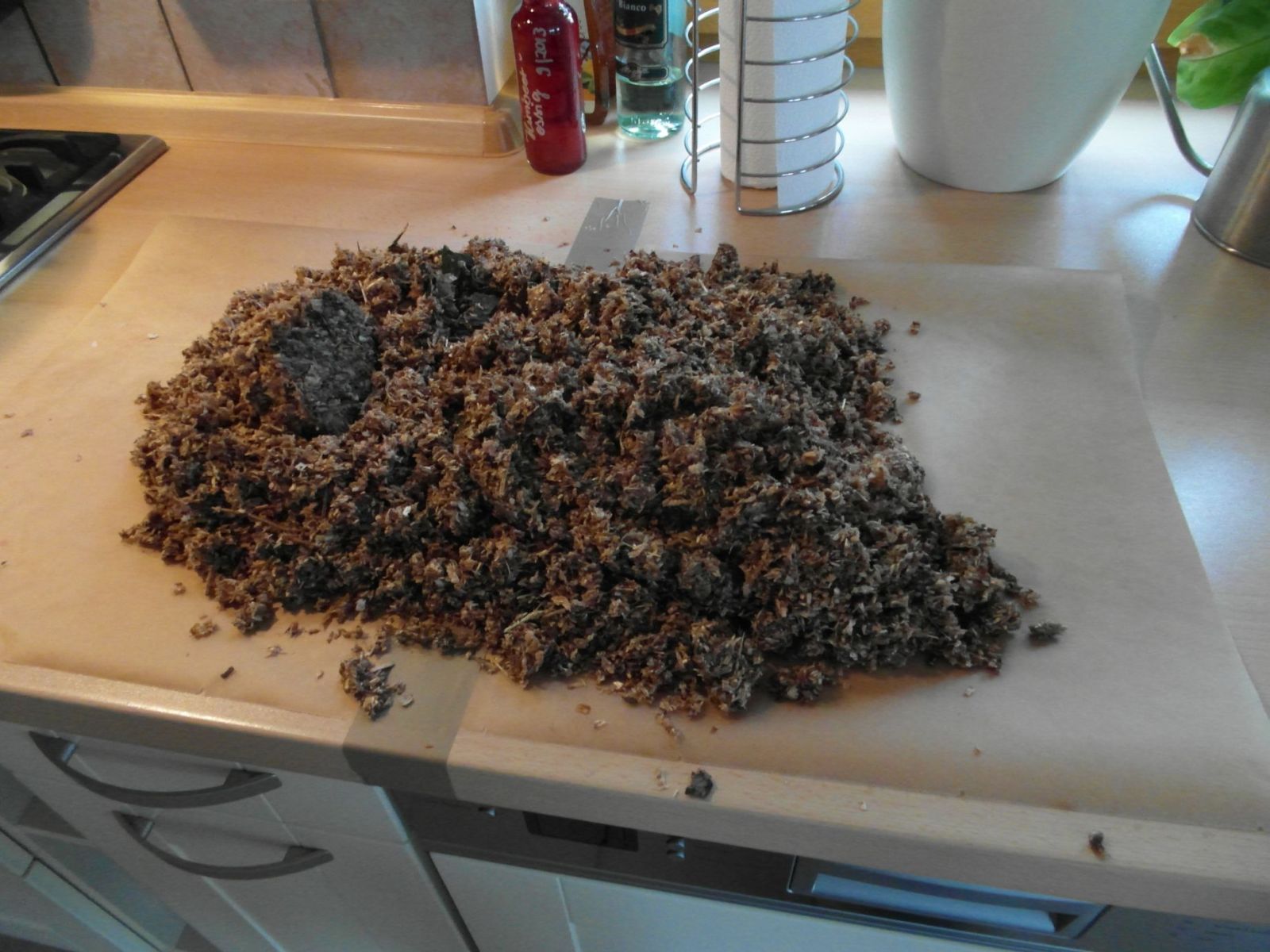

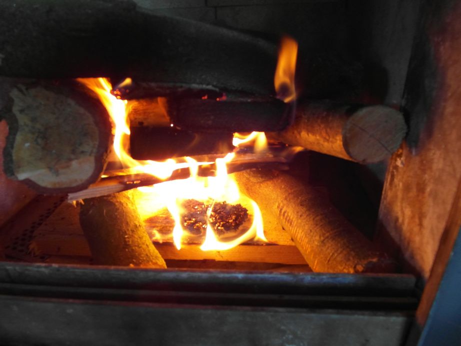

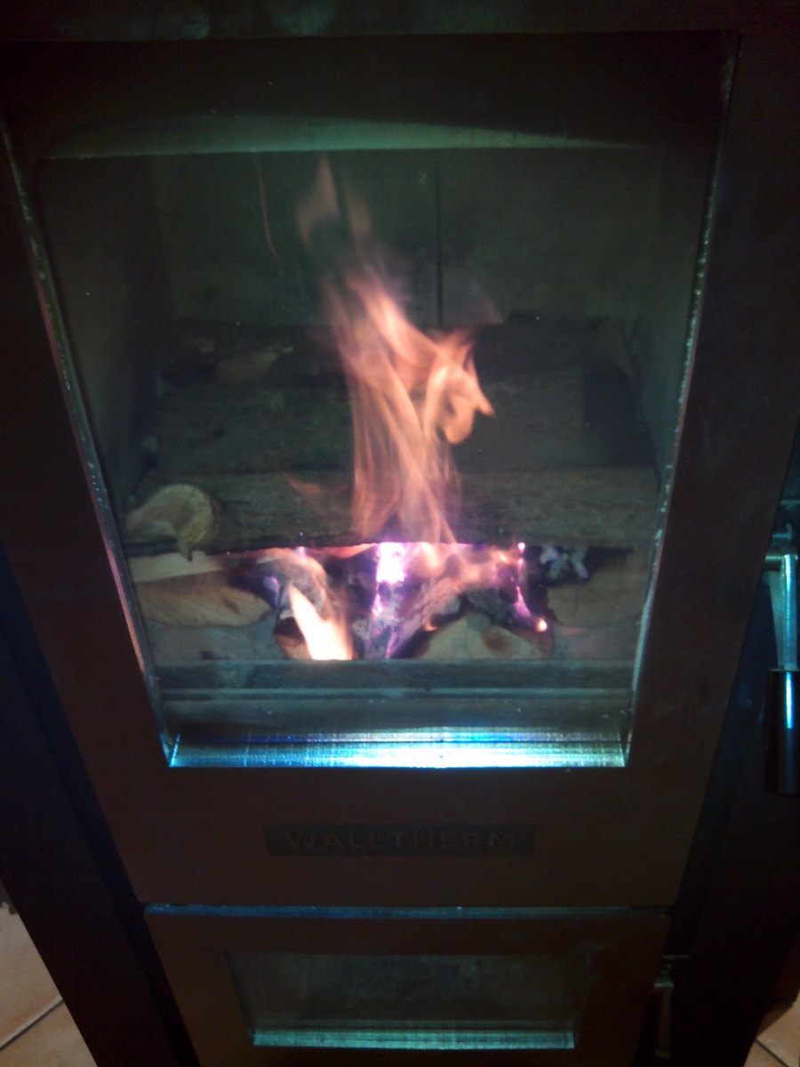

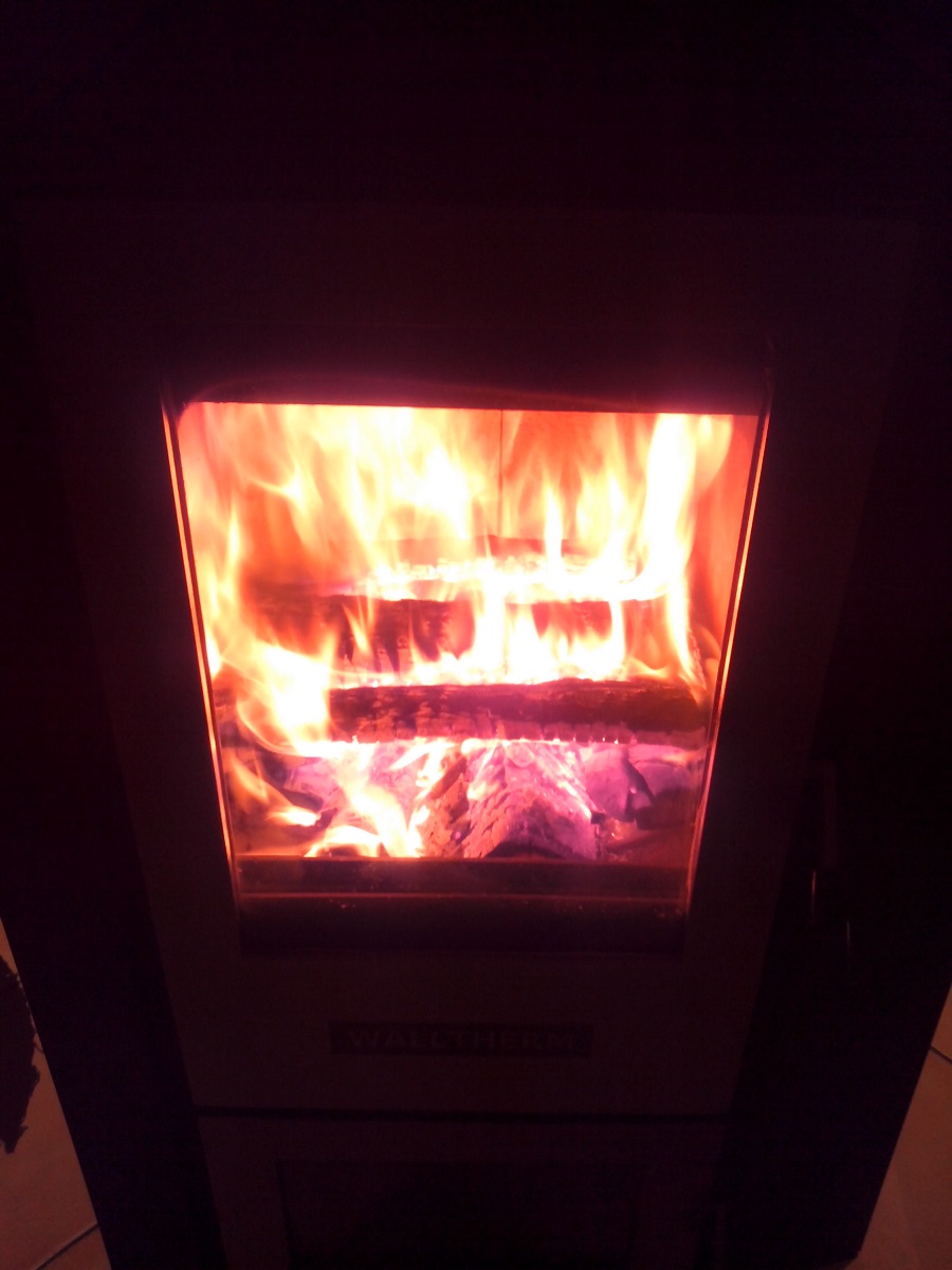

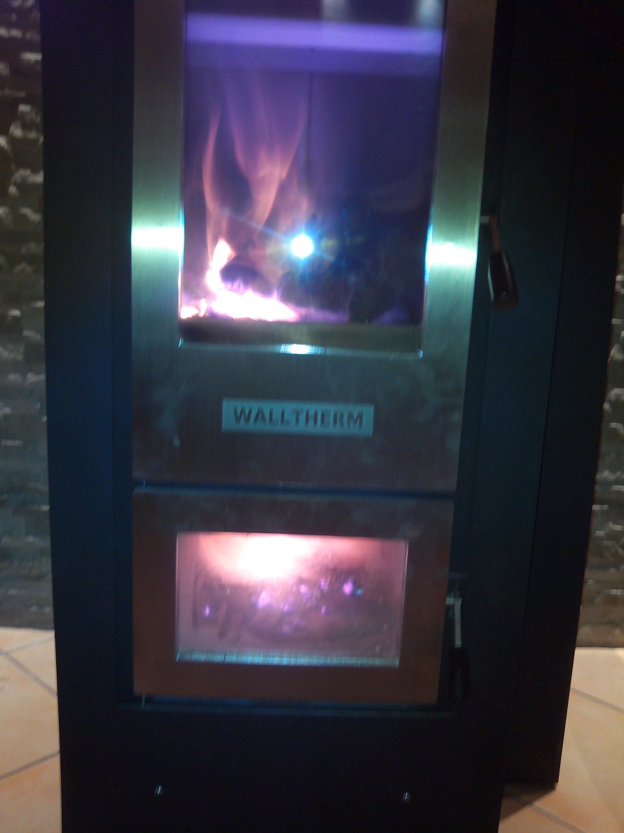

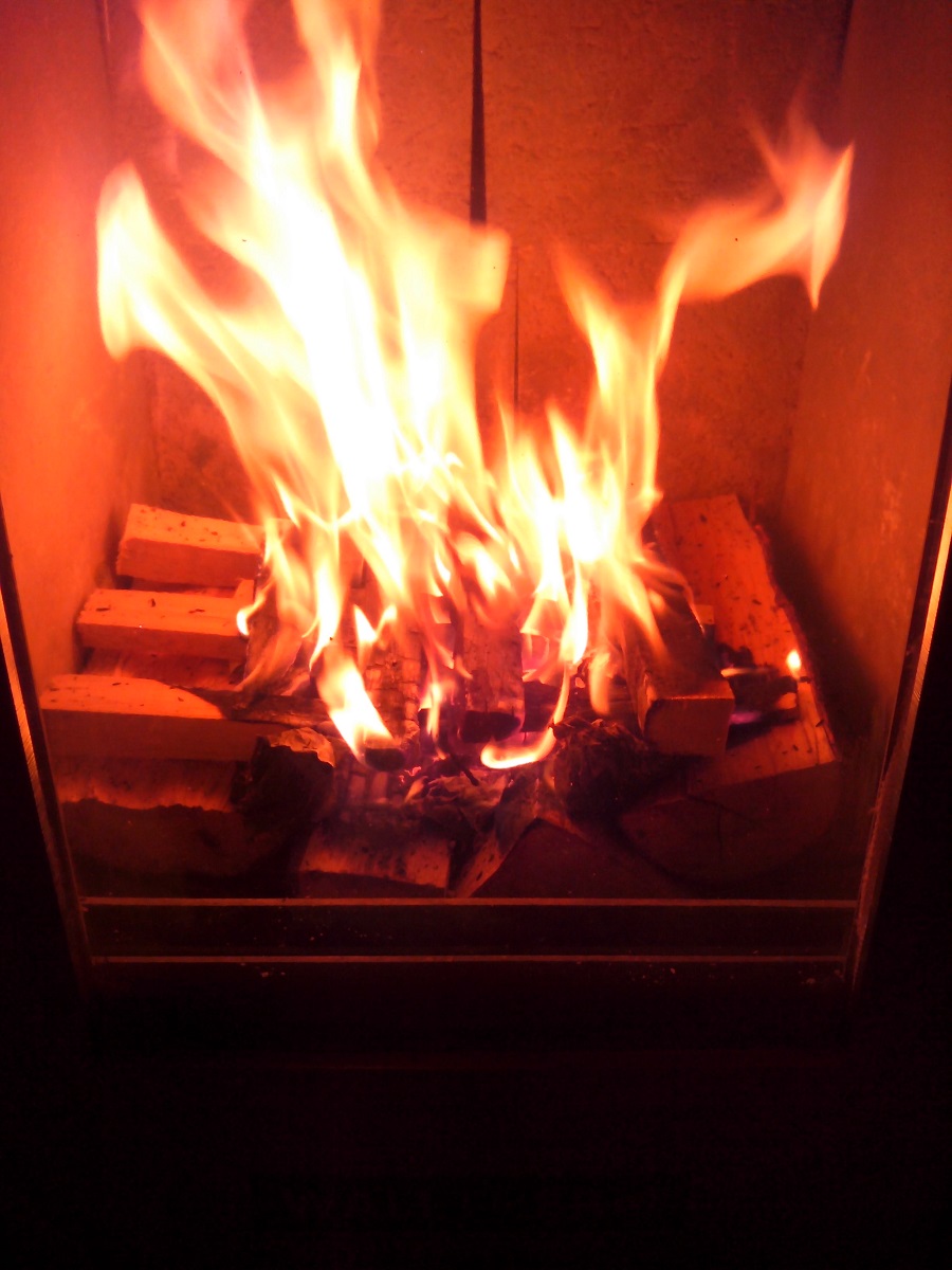

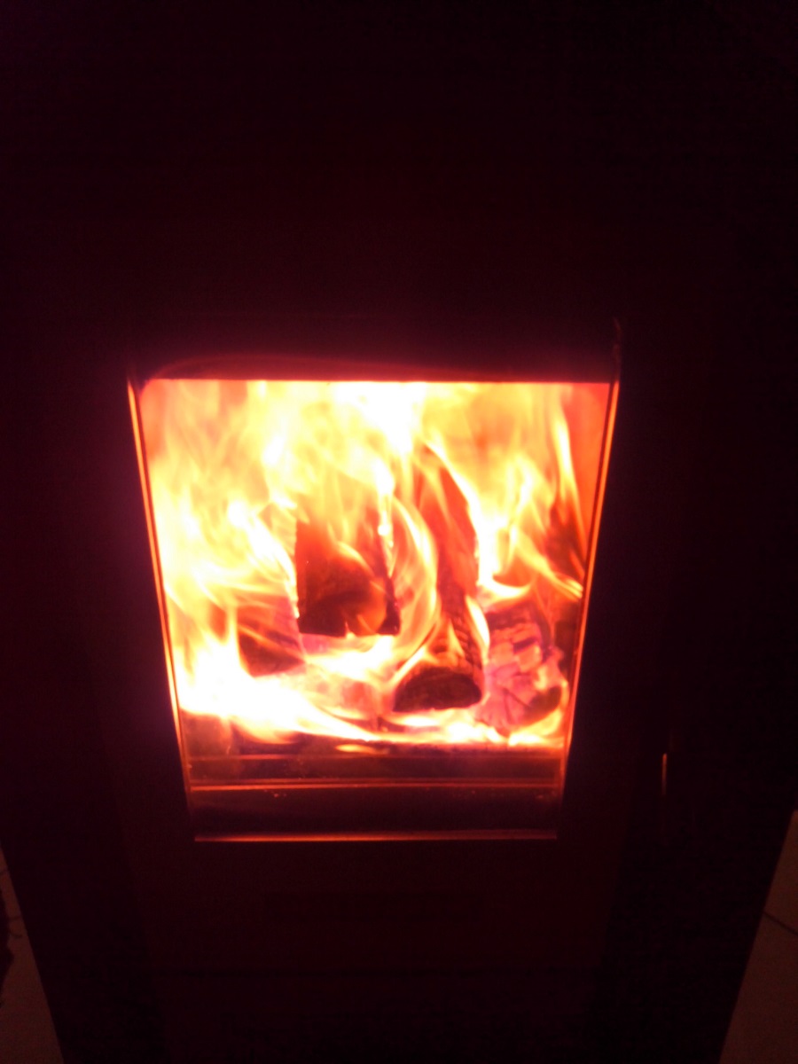

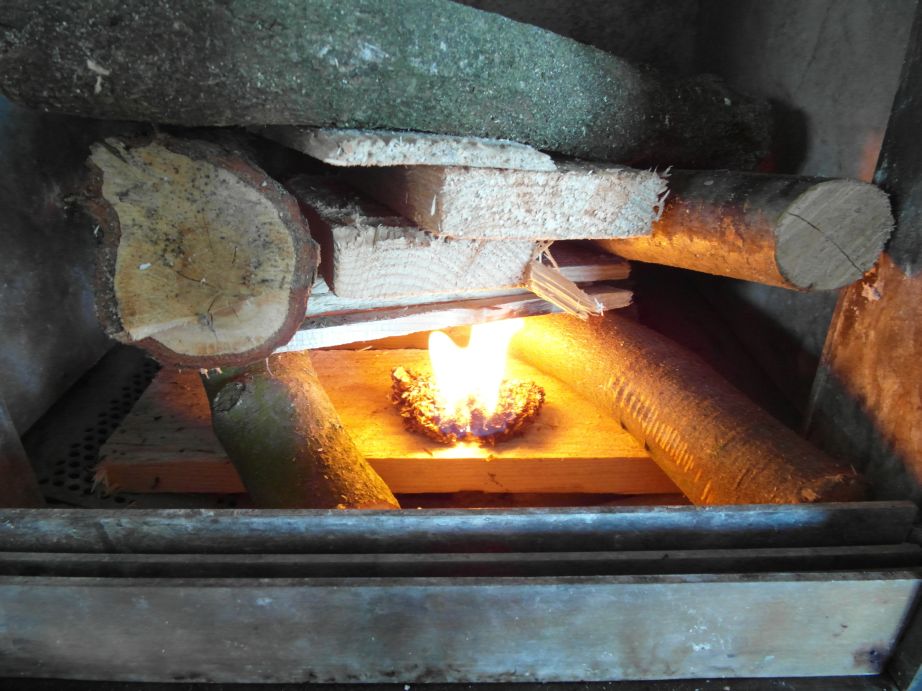

Ich lege eine Lage Holzscheite unten rein, darauf 4 halbe Seiten Zeitungspapier als Würstchen gedreht, darauf etwas Kleinholz (klein gemachte Palette in 20cm Länge ist perfekt (ca. 10 St. in 2 Lagen), Streichholz dran und fertig. 3 Minuten die untere Ofentür offen lassen, dann ist da drin ein Höllenfeuer... sobald die unterste Lage 3/4 durchgebrannt ist, die nächste Lage Scheitholz drauf und dann sind auch bald 300° erreicht, dann nachlegen, Hebel um und fertig. Ich mach auch mal Foddos...
1) 20:08 - 1 Lage Scheitholz, 3 Röllchen Zeitung, bisschen Anmachholz 2) 20:13 - Anmachholz brennt 3) 20:26 - Anmachholz ist verbrannt, die untere Lage brennt gut, 2. Lage (etwas kleineres Scheitholz) quer darüber 4) 20:38 - 2. Lage macht gut Hitze, ist halb durch, jetzt 3. Lage (wieder "normales" Scheitholz) drauf 5) 20:44 - 2. Lage ist eingestürzt, im Rauchrohr ca. 300°, Zeit zum Hebel umlegen 6) 20:45 - Vergaserflamme ist sofort da und ist stabil (dank der mit Dichtschnur unterbundenen unteren Scheibenspülung
