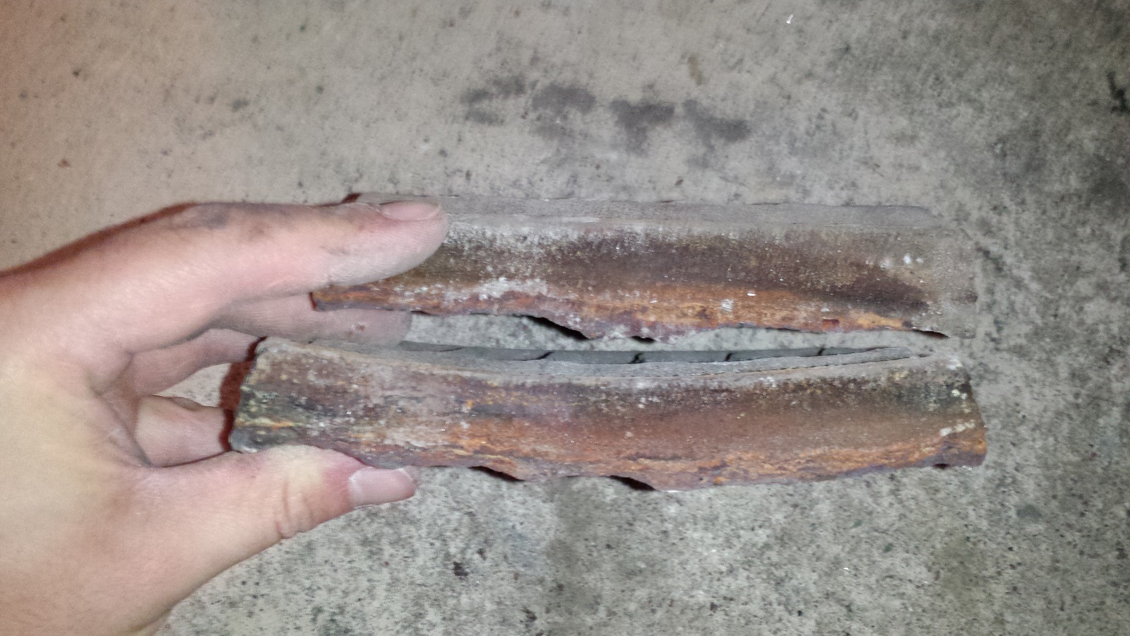

Also ich musste nun auch feststellen dass auch die geteilten Roste eine begrenzte Lebensdauer haben.
Zumindest bei schlechter Wartung.... Das Rost auf dem Bild hat sich meiner Meinung nach so verzogen weil die Luftlöcher verstopft waren. Die anderen Roste sind noch gerade.
Daher der Tipp an alle, immer schön drauf achten dass die Roste vorm Anfeuern schön sauber sind

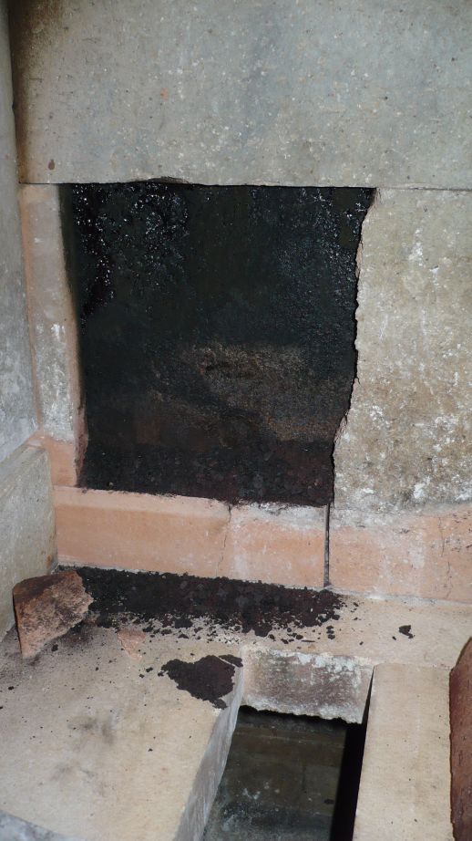

Gut, das die neuen auch verzieht ist keine Überraschung. Der Effekt wurde nur minimiert, nicht verhindert.
Wenn die Roste klemmen kann man aber auch mal eine Blick hinter die Schamotte werfen und die Rostkrümel entfernen. Das macht auch ein paar mm aus. Ist übrigens das zweite mal das ich da hinten sauber gemacht hab. Dabei auch ganz oben mit den Fingern den Dreck runter holen. Da verstecke sich ne ganze Menge.
